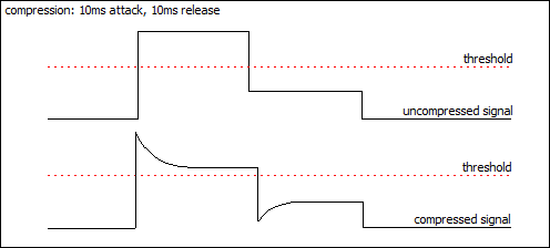

@tubeless - kann sein, dass ich diese Grafik schon mal gesehen habe, es kann sogar sein, dass ich es damals kapiert habe, aber jetzt den Faden verloren habe, vielleicht wird sich der Knoten gleich wieder lösen, danke für die Links

http://www.surfacedstudio.com/blog/compression-part-2-–-attack-and-release
