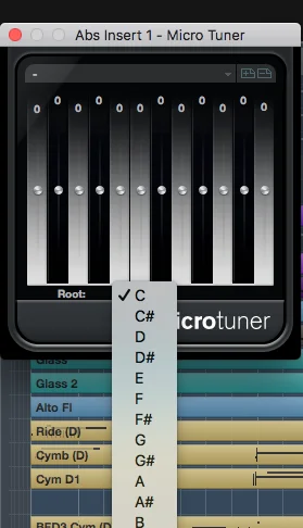

VST 3 Instrumente können ein freies Micro Tuning haben.
Das Cubase Midi Plugin Microtuner unterstützt dies, hier Beispiel je Note:
auch sehr nützlich um Schwebungen zu erzeugen.
Wenn man alle Noten dort auf "-32" stellt, erhält man die 432 Hz....
DAW "Hermode Tuning" können z.B. Cubase und Logic.
(Wobei das natürlich nichts mit dem Eingangsthema zu tun hat, klar).
