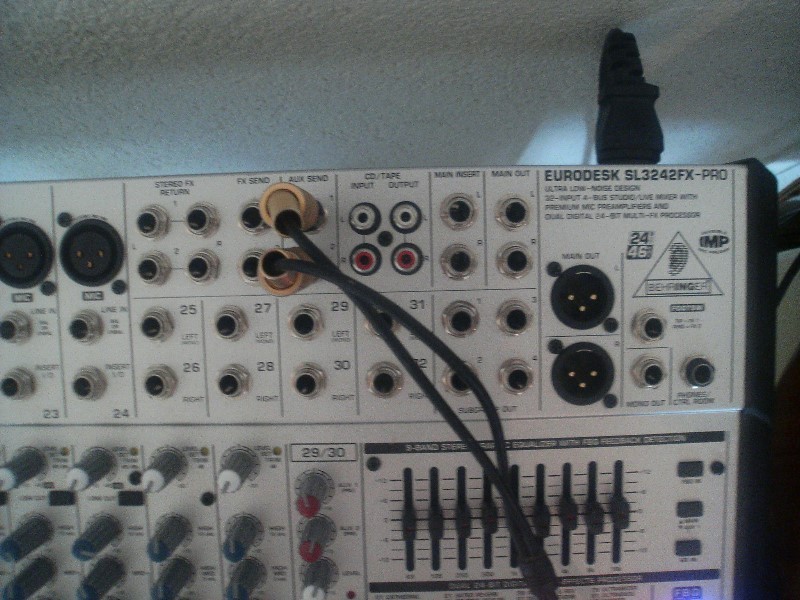

Wenn ich das richtig sehe, nimmst du über die Auxwege auf...
Du gehst also von den Auxwegen des Pultes in die Line-Ins der ESI@, und von den Line-Outs der ESI@ zum Kenwood-Verstärker, an dem die Boxen hängen.
So weit so gut. Ich würde zwar den Verstärker direkt an die Main-Outs des Pultes hängen und die Esi@ an die Tape In / Tape Outs, aber grundsätzlich müsste es trotzdem so funktionieren, dass ein halbwegs normaler sound dabei herauskommt.

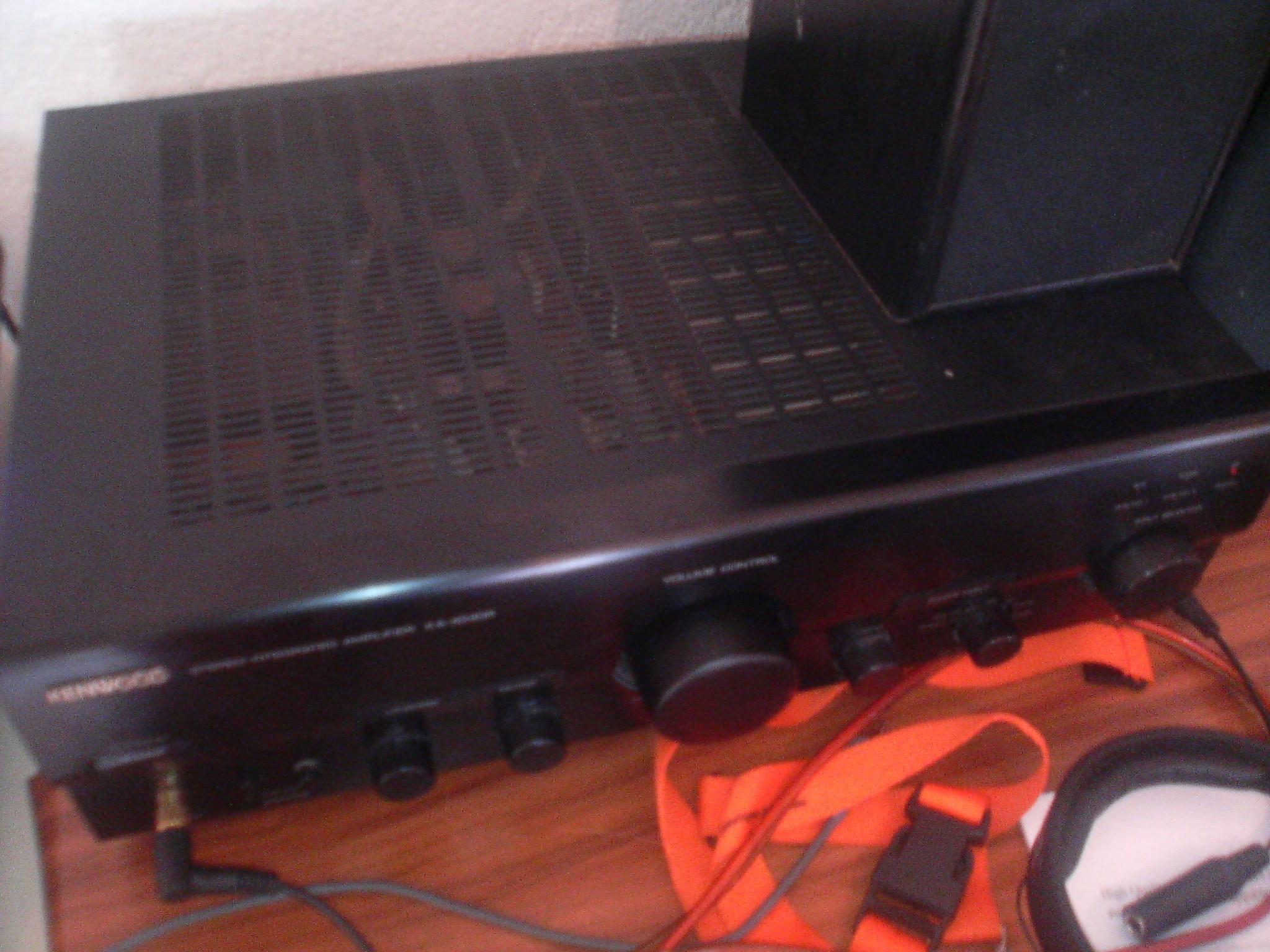

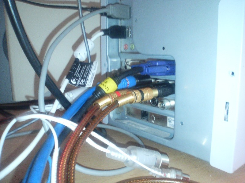

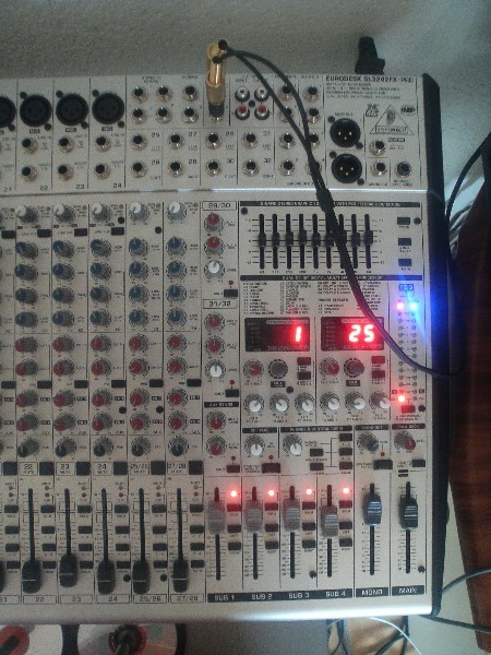

ich habe eine juli@ karte am pc schon eingebaut und da sind klinkenstecker eingänge dort habe ich mein verstärker angeshossen in die out L und R, dann habe ich meine behringer eurodesk 32kanal in line in bei der juli@ karte angeshlosen und ich bekomme guten sound und kann auch mit mein micro reden singen auch wenn ich musik anlasse und ich höhr emich durch den micro das problem is wenn ich dann aufnehme is meien stimme zu leise ich habe jetzt alles probiert mim anschlisen ich lass mall paar bilder hier rein vll. könnt ihr mir sagen ob ich was falsch mache...
