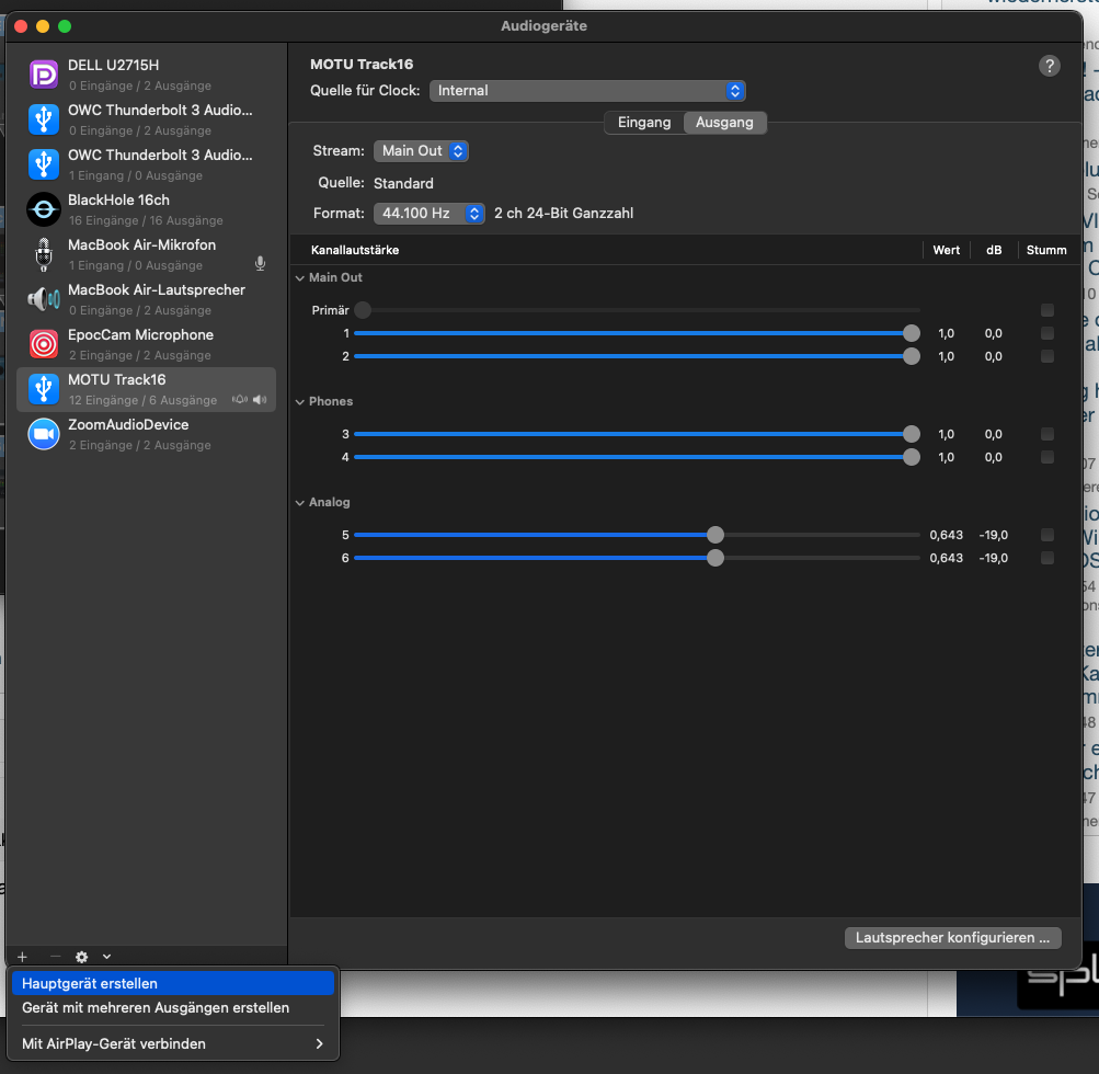

Prinzipiell geht das am Mac im Programm Audio-Midi-Setup.
(im Ordner Programme/Dienstprogramme/)
Dort erstellst Du ein sog. Hauptgerät:

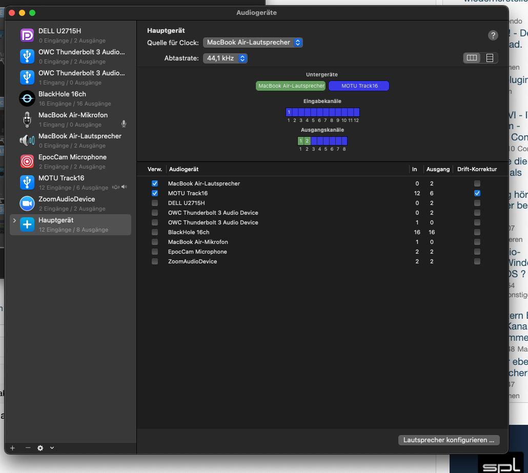

Im nächsten Fenster setzt Du ein Häkchen für die Lautsprecher und Dein Steinberg (bei mir ist es bei Motu Track 16)
Das wählst Du dann als Interface in Deiner DAW-Software aus.
Anschliessend musst Du in der DAW einrichten, dass das Signal auf mehrere Ausgänge gesendet wird.
Wie das geht, hängt von der DAW ab.
In Garageband geht es meines Wissens nach nicht. Cubase kenne ich nicht.
