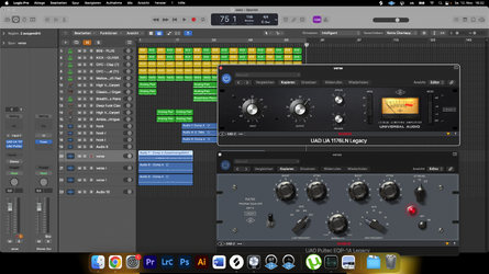

Du insertierst die Effekte in Logic in der jeweiligen Spur. Wie man Plugin-Effekte in Logic einbindet, weißt Du, oder? Ggf. musst Du in Logic erst noch den Pfad freigeben, wo die UAD-Plugins gespeichert sind.
du meinst ich soll einfach ohne konsole arbeiten ? dann währe ja die konsoe unnötig .
Neeeee - die ist super, um latenzfrei Effekte beim Aufnehmen zu hören und/oder sie mit aufzunehmen. Hinzu kommen die Routingmöglichkeiten beim Recorden (Kopfhörermixe etc).

ja das hat aber vorher geklappt .
also meint ihr das ich einfach ohne konsole arbeiten soll .
siehe beispielbild ..
kennst du dich denn aus. was muss ich denn wie routen um mit der konsole aufzunehmen .

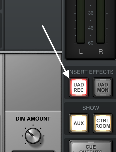

Deine UAD/ Apollo ist dazu da, latenzfrei, mit Effekt, aufzunehmen. Tut aber nicht immer Not!
Du kannst ja auch ohne aufnehmen (Ausnahme Gitarreneffekte) und es erst im Logic dazutun. Geht natürlich auch mit deinen UADs.

Was spricht denn dagegen, die Einstellungen der Effekte in der Console als Presets zu speichern, diese Effekte dann in Logic zu laden und die Presets aufzurufen. Dann hast Du doch die gleiche Kette.

Wenn Du die Effekte über die DAW abhörst, hast Du die Latenz vom Audiointerface mit drin. Da ist das Monitoring über die Console sicher schneller. Beim Abspielen der Aufnahme ist die Latenz wegen des automatischen Latenzausgleichs der DAW irrelelvant.
Das stimmt . ich werds gleich mal ausprobieren . jedoch frag ich mich wieso das bei meinem alten intel imac
21 zoll 2013 funktioniert hat . bin ja technisch nur auf nen anderen mac umgezogen .
