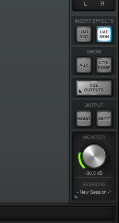

Poste mal ein Screenshot von deiner Konsole.
nein das habe ich auf uad mon gestellt.
wenn ich vor dem mikrofon mit meinen kopfhörern bin, höre ich die effecte auch .
Aber wenn ich dann an den rechner gehe und die aufnahme abspiele höre ich die effecte über
meine fucal evo twin monitore nicht .
Deshalb muss es ja auch auf "UAD REC" stehen.

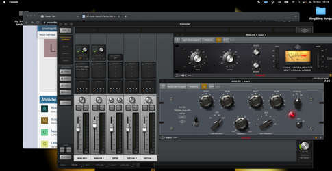

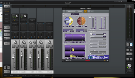

ich zeig euch das mal . bild 1 . wenn ich die konsole so aufmache und den hall rein packe, höre ich diesen beim abspielen der Aufnahme nicht .

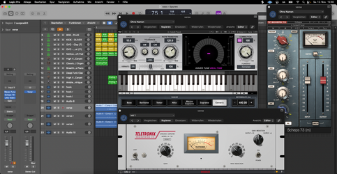

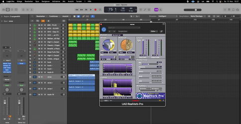

bild 2 - wenn ich die in logic rein lade, funktioniert er beim abspielen .
Ist doch klar, wenn der Hall im Insert Deines Eingangs ist, dass er dann bei der Wiedergabe des Softwareplaybacks (der nicht über den Eingang Deines Apollos geroutet wird) nicht angesprochen wird. Daher machst Du dann alles weitere in Logic. Und das funktioniert ja offensichtlich auch. Also Problem gelöst, oder? Musst halt ggf. beim Mixen dann die Plugins aus der Console entfernen, weil sonst DSP-Power dafür unnötig aufgebraucht wird. Aber da kannst ja in der Console Presets erstellen, die Du nachher bei der nächsten Recordingsession wieder aufrufen kannst.

in die konsole habe ich bild 1 .
in logic bild 2 .

Dann legst du in Logic einfach den EQ und Kompressor drauf. Wenn du sagst, dass du die Waves hast, dann gibt es doch sowohl den Pultec als auch den 1176er (oder du nimmst einfach deine UADs) und alle sind happy.
ich möchte aber das die drauf sind aber nicht mit aufgenommen werden .
wie mache ich das ?
Du insertierst die Effekte in Logic in der jeweiligen Spur. Wie man Plugin-Effekte in Logic einbindet, weißt Du, oder? Ggf. musst Du in Logic erst noch den Pfad freigeben, wo die UAD-Plugins gespeichert sind.
