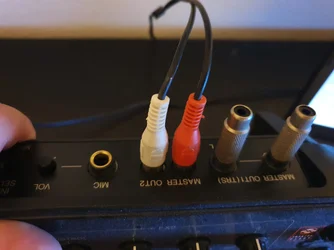

Jetzt habe ich den Ausgang der Mixconsole ( 20201120_195828.webp Master Out 2 siehe Bild)

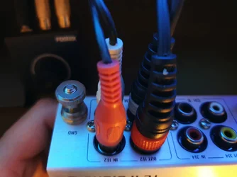

mit dem Soundinterface (20201120_195910.webp IN 1/2 siehe Bild ) verbunden. Es kommt jetzt ein Ton aber leise und stark verzerrt. Bei dem Soundinterface leuchtet es auch rot.

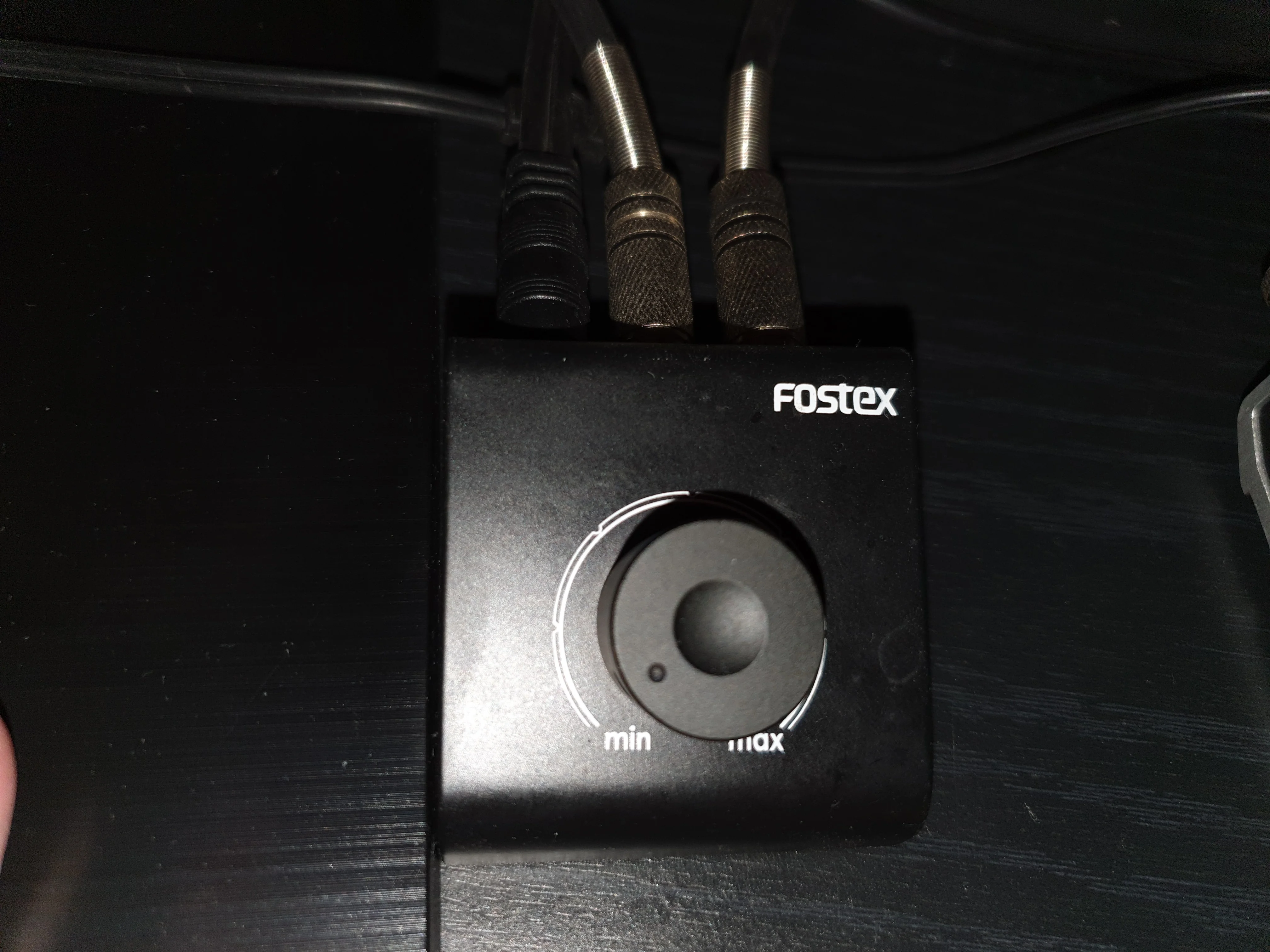

Diesen Knopf den ich unten noch angehängt habe benutze ich zur Lautstärkeregelung der Monitorboxen. In diesem Knopf stecken die beiden Monitorboxen und der OUT 1/2 des Soundinterface. Das Soundinterface ist über ein USB Kabel mit dem PC verbunden.Vielleicht ist das ja noch wichtig zu erwähnen.

Die im Foto sichtbaren Adapter im Materout rausziehen, könnten Probleme machen (weil Master Out balanced Klinke TRS beschaltet ist)
Die Inputs im AI werden als stereo konfiguriert und als Line Input (nicht Phono)
Dann sollten die Input Leds am AI (wenn du was abspielst) grün leuchten (rot bedeutet Übersteuerung) und USB LED auch.
Ob der Sound stimmt, hörst du erstmal am Besten mit Kopfhörern am AI.
