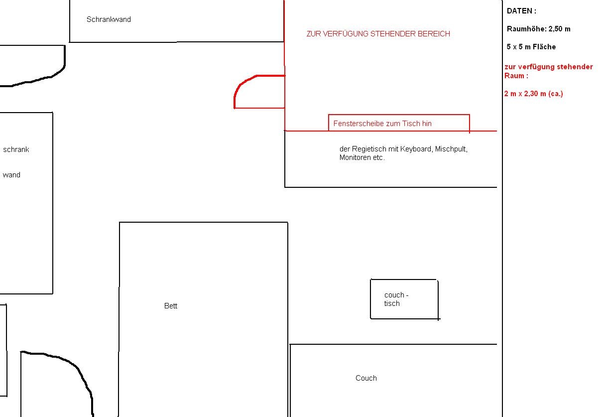

Am Besten macht du mal ne Zeichnung von deinem Raum und deinen Vorstellungen und lädst diese hoch. Dann kann man sich ein Bild von deiner Situation machen. Raumhöhe nicht vergessen!
Gruss
Und was willst du aufnehmen? Nur gesang/Rap, Gitarren, Schlagzeug oÄ?

offiziel nur gesang / rap
sol eigentlich nur eine vocal kabine sein
eventuel werd ich auch mal ein paar accoustic gitarren riffs aufnehmen und damit arbeiten aber eigentlich nur vocals
