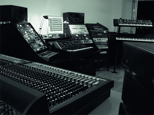

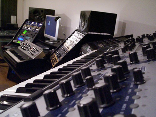

Nachdem ich die Bildern von Lofties Highend Studio gesehen habe ist mir klar warum da mit optischen und nicht akustischen Werkzeugen gemischt wird.
Wer erkennt die Fehler?

  • #70
viel besser so.
monitorboxen-platzierung? hochtöner nicht auf ohrhöhe ..
da die spekulationen um "hochtöner aussen/innen" ja relativ unspezifisch sind allgemein, denk ich das ist es nicht.
  • #71
ich will nicht über jemandes Studio herziehen. Es wurde vermutlich viel Geld in Equipment und relativ wenig Geld in Akustik investiert. Und die Aufstellung ist "nicht so ideal". Aber wenn er damit zurechtkommt ...

  • #73

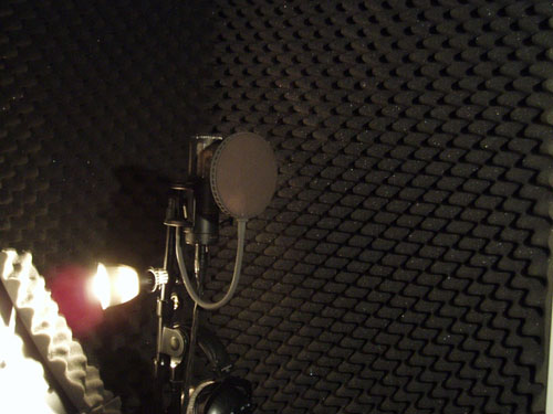

Ein Highend Vocal booth!

Speaker liegend und zu dicht an der Wand... bzw. die Reflexionen von dort offenbar nicht als so störend empfunden, dass man dagegen etwas unternehmen würde... Speaker strahlen eher nach oben als nach unten...

  • #76
Mmhh ich hätte vielleicht die [g=226]Monitor[/g] ans Mischpult gestellt!? und die Stereoposition ist nicht korrekt.....bzw. welche Hochtöner?

Wir reden darueber das Lofti sich als der grosse Profi hinstellt mit seinem 19 Zollgrab und behauptet er haette ein Highend Studio.
Das er um keinen Deut besser ist als ein mittelmaessiger [g=79]Homerecordler[/g] wird ja durch die Bilder klar. Und nur durch waermende Hardware wird der Sound nicht besser.
Wer seine Boxen zu hoch, auf einen resonierenten Gehaeuse, zu nah an der Wand und dann auch noch liegend plaziert, stellt alle Klischees eines Homerecordlers in den Schatten.
Wenn ich mir dann auch noch sein akustisch unbehandeltes Wohnzimmer anschau und er auf seiner Webseite immer noch einen "Ploppfilter" anpreisst, das ist dann nur noch das Sahnehaeubchen.

Da hab ich doch ma zwei Fragen:
1. Die Boxen nicht liegend aufstellen? OK, sag mir bitte warum, ich glaubs ja aber mich würde eine Erklärung interessieren.
2. Ploppfilter nicht anpreisen? Da würd mich auch interessieren wie ich die Ploppgeräusche weg bekomme.
Danke schon mal.
1. Hoch- und Tieftöner sind so zu sehr versetzt -> Laufzeitunterschiede zwischen den beiden. Hochkant ist besser, weil Du Dich auf Deinem Stuhl eher seitlich bewegst als vertikal. Somit hast Du immer nahezu gleiche Laufzeiten der Schallwellen aus allen Speakern einer Box, wenn sie auf derselben vertikalen Achse liegen.
2. Es heisst Popfilter - DAS ist der Fehler
