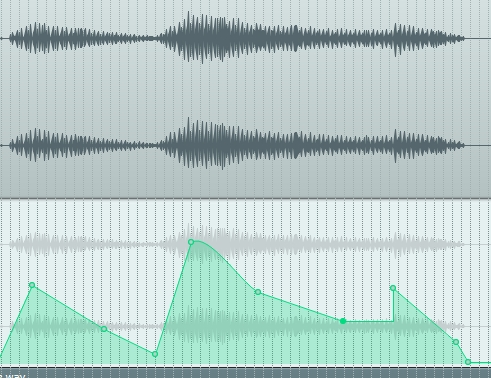

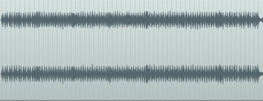

In Cubase wird mir sofort eine grafische Rückmeldung gegeben, d.h. ich sehe das Verhältnis zwischen Original und Ergebnis.
In Reaper bei pre-Volume-Autiomation auch.
Original
mit Autiomation
Und das Editieren im Hüllkurvendialog ist wirklich erheblich komfortabler als das mühselige, fehlerträchtige Einpinseln von Automationspunkten
Ja warum pinselst du dann und fügst nicht einfach Punkte ein, die du herumschieben kannst?
Ich kann dort den Interpolationsmodus wählen und "glatte" Kurven zeichnen.
In Reaper hast sogar bei 2 Punkten mehrere Kurven zur Auswahl.
