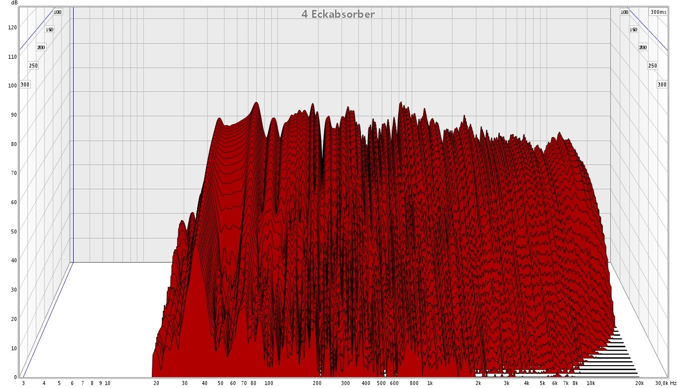

In den letzten Tagen hab ich irgendwie neue Motivation gefunden und möchte nun mit der Optimierung der Raumakustik fortfahren. Inzwischen habe ich durch meine Aufnahmen ein paar Euros verdienen können und somit ein wenig Geld für die Absorber über.
Am Samstag werde ich dann vier Absorber selbst bauen (dieses werden unterschiedlich groß sein, 10cm Tief mit Steinwolle gefüllt). Diese sollen links und rechts, sowie oberhalb und hinter der Abhörposition installiert werden.
Ich habe mir auch schnell ein Messmikrofon angeschafft (Superlux ECM-999) um den Raum mal richtig ausmessen zu können (mit dem Nierenmikrofon vor konnte ich mir aber schon mal ein kleines Bild davon machen). Im Anhang befindet sich eine Messung mit den schon installieren deckenhohen Eck-Absorbern.
Leicht zu erkennen: bei 35Hz/70Hz ein massiver Ausschlag. Wie bekomm ich den weg? Muss ich da doch zu speziellen Absorbern greifen?
Danke im Voraus (:
