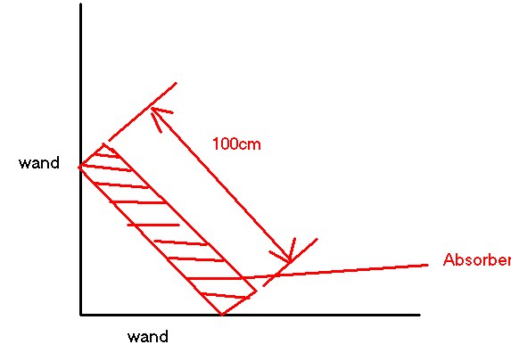

- Meinst du 20cm Sonorock Plattenabsorber einfach diagonal über die Ecken um einfach 'n bisschen zu zügeln?

- Meinst du 20cm Sonorock Plattenabsorber einfach diagonal über die Ecken?
ja z.b.
besser 1m quer (hypotenuse) über die ecken.

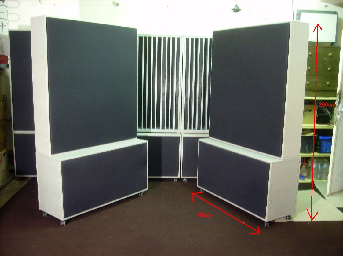

gutes aufwand- aussehen verhältnis wäre ein 1x1m rahmen fest oben montieren
designbeispiel von mir

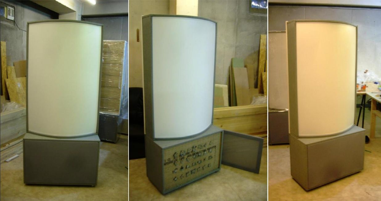

und darunter dann ein mobiles modul stellen.
meine mobilen module sehen so aus z.b.

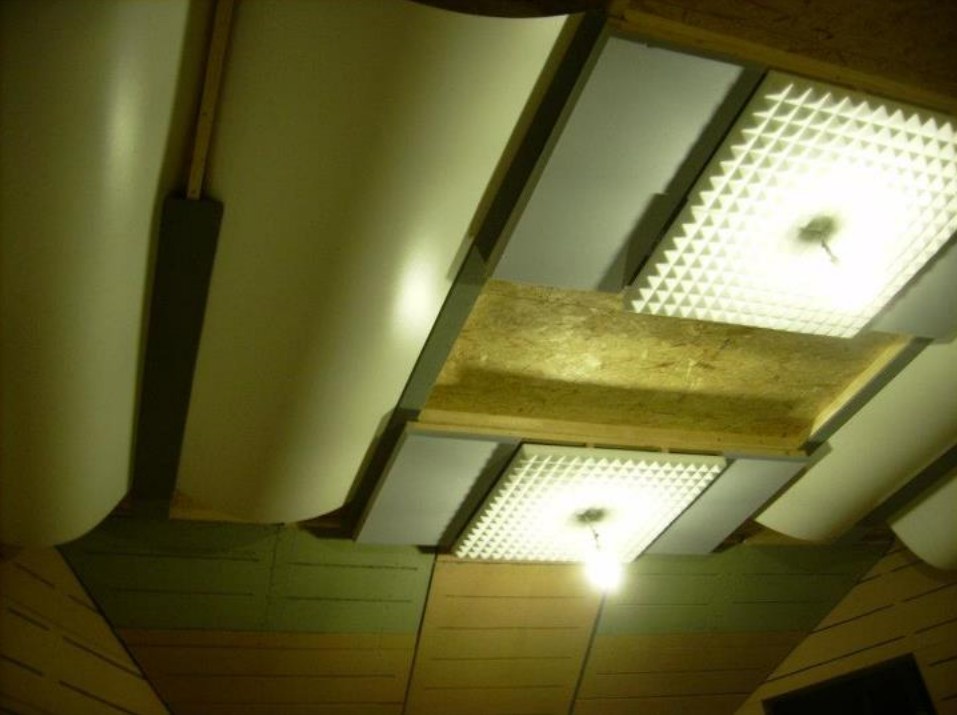

für leichte diffusoren für die decke gibt es von hofa diese wechselrahmensysteme die schön leicht sind.
oder die XBS EPS diffusoren von vicoustic
