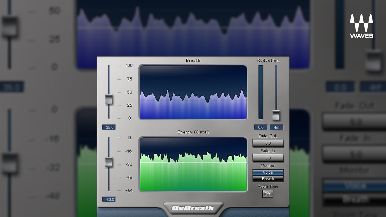

Ja, das mit den Atmern ist schon eine kleine Kunst. Ich versteh wirklich nicht, warum es nicht schon längst ein Tool gibt, das die Atmer des jeweiligen Sprechers lernt und dann (fast) perfekt funktioniert. So eine Art KI-Atmer-Plugin ...
Atmer reduzieren wäre doch dann aber erst am Ende der Kette, nicht?
Sowas? :schulterzuck:
Hoffentlich nicht, will ja keine Arbeitsplätze vernichten hier..

Waves debreath macht zu oft Wörter kaputt die mit F, S oder Sch starten. Das breath-control feature im era voice leveler funktioniert recht gut.

Das ist eines von den etwa zehn bis zwanzig ähnlichen Plugins, die ich inzwischen getestet habe.
Ist cool, wenns funktioniert, aber leider hast du haufenweise t-Laute, die fehlen und Stellen, die fälschlicherweise leise sind. Wenn du den einen Parameter optimierst, verschlimmerst du was andere ...

Auf keinen Fall irgendwelche "De-Breather" Plugins verwenden !!
Vielen denken, dass man einfach sowas wie den Waves De-Breather rauf haut und gut is. Ein Trugschluss. Das Teil macht einiges kaputt, und kann eben auch Transienten, Wortanfänge u.a. mehr wegschleifen. Das muss alles durchgehört und auch mal händisch editiert werden. Gerade Atmer sind immens wichtig für den Satzfluss. Atmer sind auch mal sehr verschieden. Komplett rauswerfen klingt tot, das macht man einfach nicht. Mit viel Erfahrung und einem guten Workflow kann man wunderbar abliefern. Ich habe in meinem Cubase/Nuendo auch diverse eigens gebaute Makros für Sprachproduktionen, die mich bei meinem Workflow unterstützen, echte Timesafer wie ein DeBreath Makro. Wurde schon genannt.
