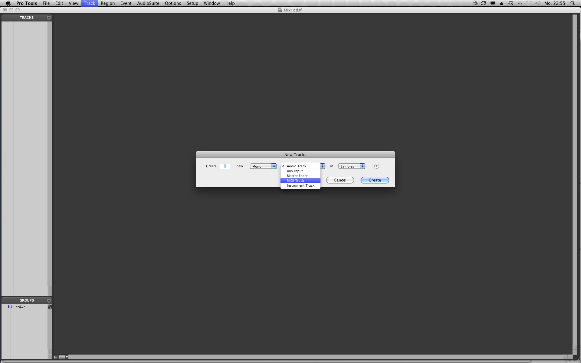

2. Miditrack hinzufügen

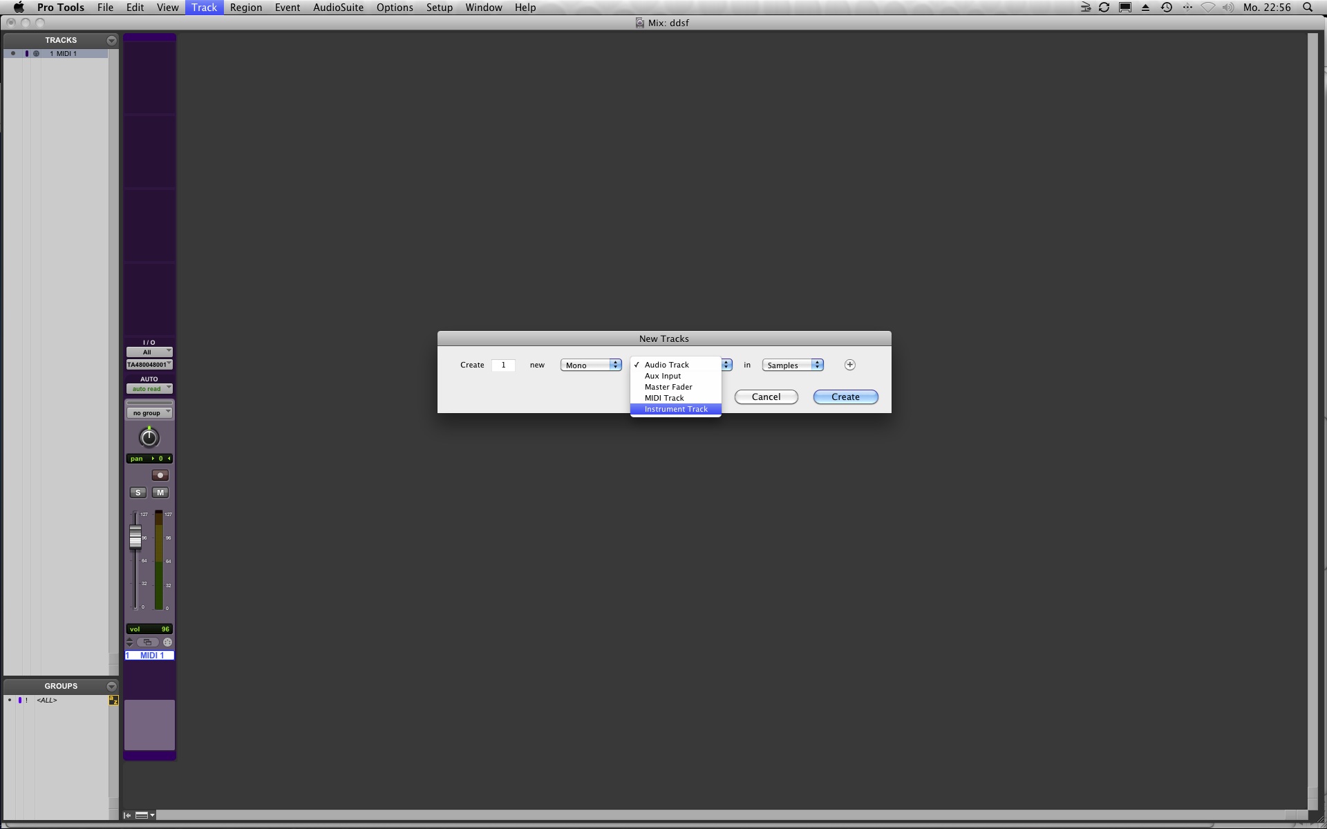

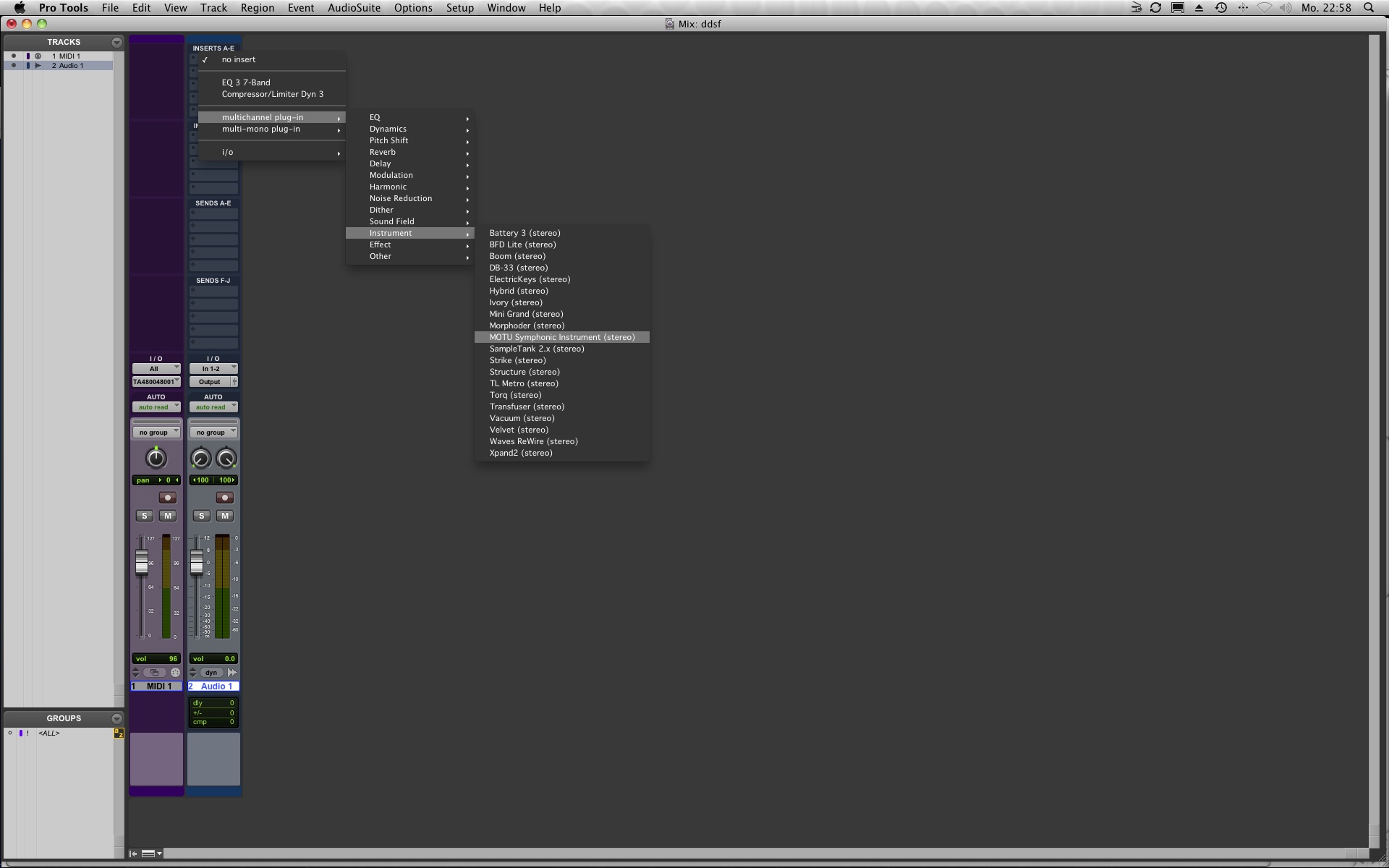

3. Instrumententrack einfügen. Dann auf einem Insert ein Instrument auswählen.

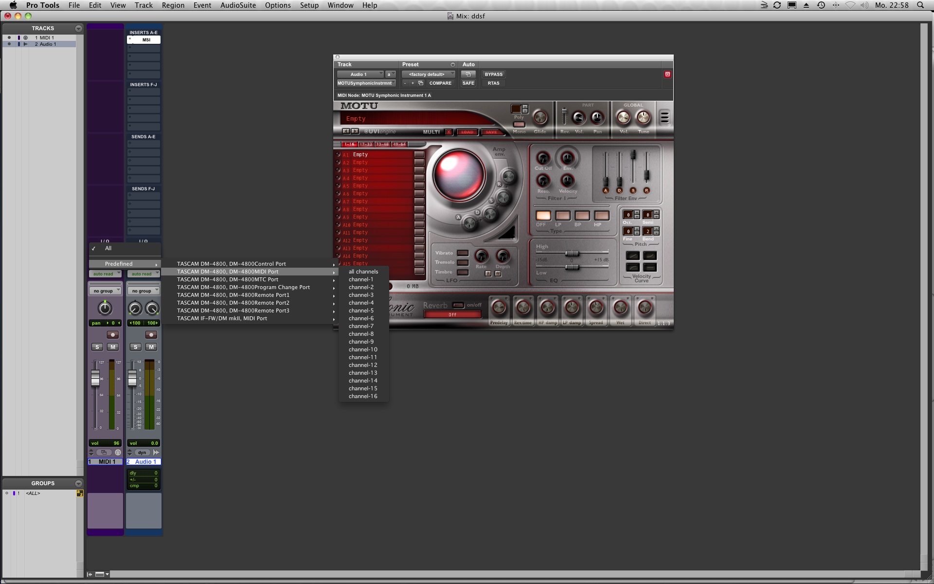

4. In der Midispur den Eingang auswählen (dein Midi/USB)

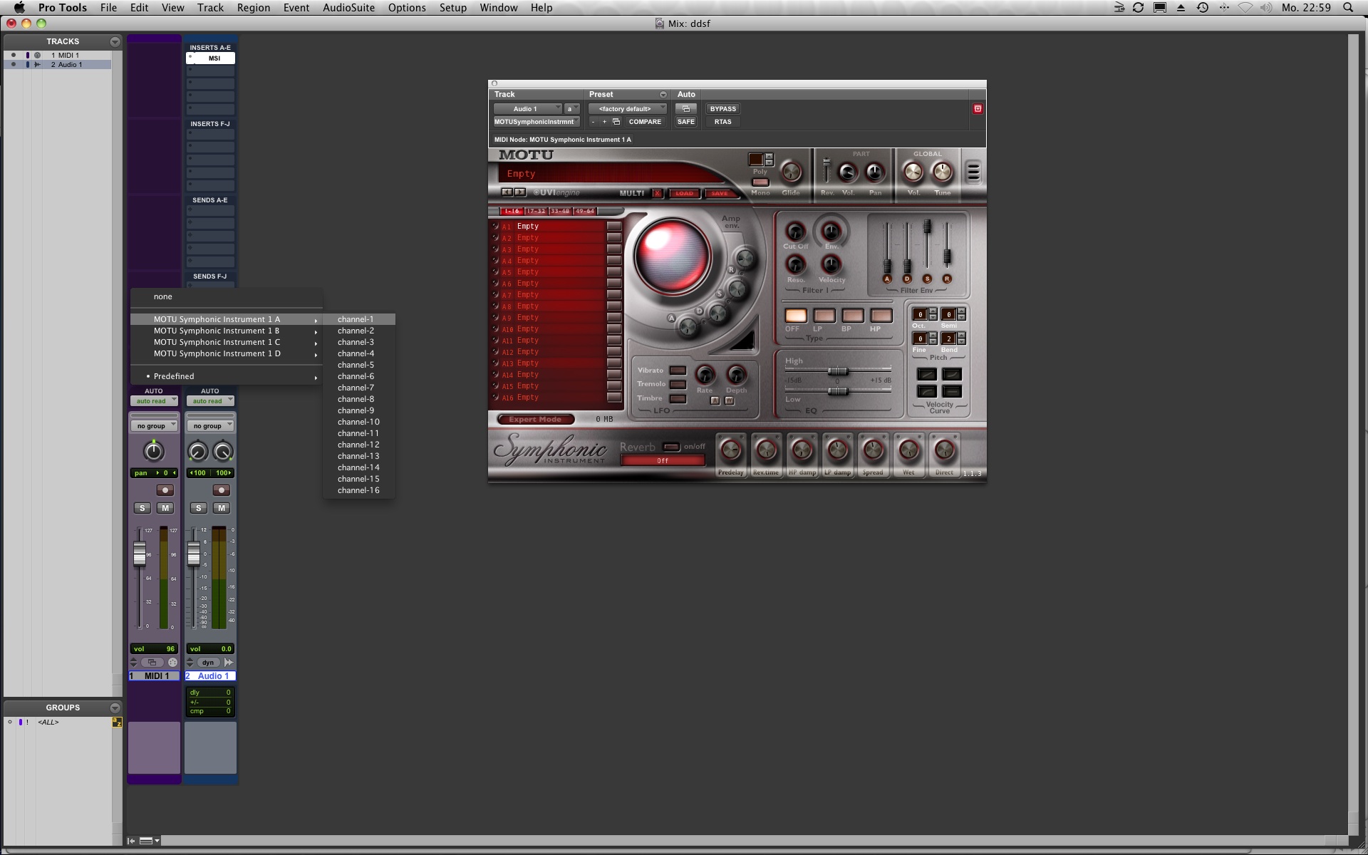

5. den Ausgang der Midispur auswählen (Instrumentenname steht meistens dabei)
6. Viel spass :)

Ist sogar noch einfacher.
Wozu denn noch einen Miditrack, wenn man einen Instrument-Track hat?
Ein Instrument-Track ist die Kombination aus Midi und Aux-Track.
Und wenn man auf dem Instrument-Track ein Instrument insertiert, wird die Midi- Verbindung, also der Ausgang der Midispur, automatisch hergestellt. Den Eingang, also das Midi-Keyboard, kann man in dem Instrument-Track einstellen. Ich weiß nicht wie dass bei Windows ist, aber beim Mac muss man das Masterkeyboard vorher im Audio-Midi-Setup anmelden.
