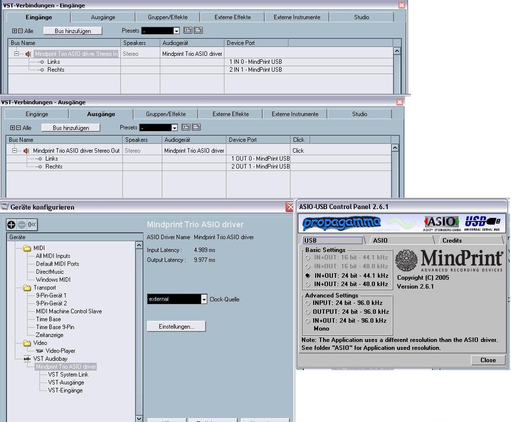

den richtigen eingang habe ich gewählt. aber mit dem rest komme ich irgendwie nocht klar der zeigt mir immer nur einen stereo in und ein stereo out an. ich dachte ich kann den [g=17]daw[/g] in oder aux in irgendwie extra anwählen ist das möglich ??
ja ich habe den Mindprint [g=12]asio[/g] treiber gewählt.
p.s.. habe ich die mpc vielleicht einfach nur falsch an der soundkarte angeschlossen ich habe den stereo out meiner mpc genommen und bin über 6.3 klinke to chinch kabel in mein [g=17]daw[/g] in meiner soundkarte.
als anhang hab ich ein paar screens gemacht
dann nimm doch einmal die line-ins des trio
ja hab jetzt den line in gestestet und die mpc auf den einen von ihren 4 line eingängen eingestellt.
vielen dank nochmal an dich.
aber weisst du ob es auch eine möglichkeit gibt sie über [g=17]daw[/g] in oder aux in aufzunehmen da das für mich wesentlich einfacher wäre als die mpc jedesmal bei allen pads umzustellen.
