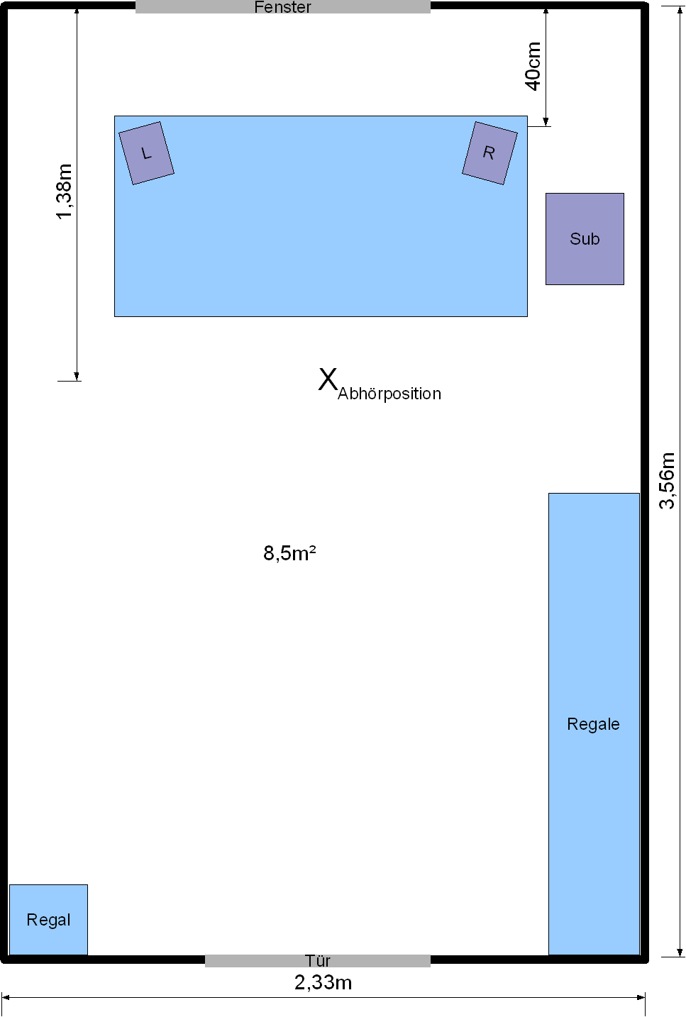

es müßen nicht unbedingt Deine Monitore sein, etwas ähnliches tut es auch = zB. die Dyaudio Focus 110A.
Es geht dabei weniger um ein genaues Ergebniss zu erhalten um die Angaben dieser Simulation dann auch "wörtlich" im Raum umzusetzen, sondern mehr darum vom riesen großen Einfluss der Position der Lautsprecher/Monitore und der akustischen Elemente (welche auch immer) bewußt zu werden.
Wenn es konkret wird dann sollte jeder selbst, mit Hilfe von REW und ECM8000, Messungen im eigenen Raum machen, die dann den tatsächlichen Zustand zeigen und nicht was eine Simulation, in einem "idealen leeren Raum" berechnet.
