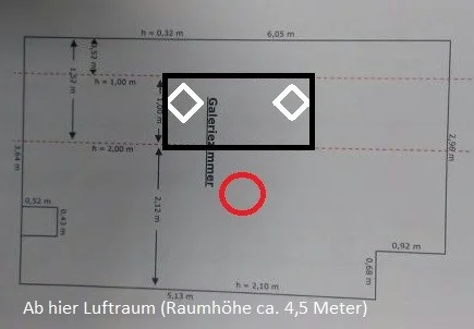

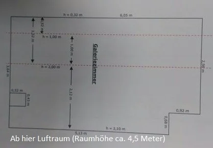

ich möchte gerne ein Homestudio in meiner neuen Wohnung verwirklichen. Da dieses im Dachgeschoss auf einer Schlafgalerie entstehen soll bin ich etwas überfordert.
Der Plan ist es, beim abhören Richtung Dachschräge zu schauen. So könnte man die ER´s um die Lautsprecher herum mit Breitbandabsorbern bearbeiten. Nur wäre dann hinter mir ein riesen Luftraum und der Schall würde sich in meiner Wohnung verteilen und nur sehr ungelenkt wieder auf den Abhörplatz zurückkommen, richtig?
Was mich interessiert ist, ob die von mir im Bild vorgeschlagene Aufstellung die sinnvollste ist, und wenn ja: Inwieweit sollte der Raum dann akustisch optimiert werden. Breitbandabsorber an den ER´s und Superchunks in den Ecken des Raums ist klar, was kann man darüber hinaus noch machen um die Akustik bei diesen schwierigen Grundvoraussetzungen zu verbessern?

Man kann die Maße schlecht erkennen (Bildgröße) und sieht nicht wo Türen Fenster usw. sind.
Vermutlich wird die von Dir geplante Boxenposition nicht auf Ohrhöhe funktionieren.
Clemens
