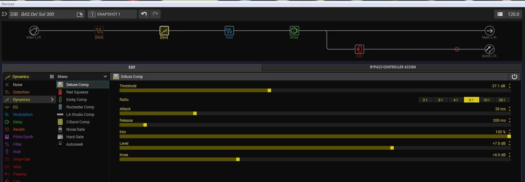

Ah,
ich glaube jetzt habe ich es.
Also du spielst normal einen AMP mit Box. im Effektweg vom Amp hängt das HX Stomp für FX keine AMP sim?
Ich denke das Sollte so gehen
Aber prüfen kannst du es evtl. mit Kopfhörern am HX stomp da musste das Preset halt kurz anders routen.

Ist der Stomp denn tatsächlich im Effekweg oder vor dem Amp? Das würde hinsichtlich der Beantwortung der Frage mMn relevant sein (wobei das von andy456 vorgestellte Layout an sich so oder so hinhauen müsste, zumindest hinsichtlich des Routings).
Reaktionen: pitsieben
Der Stomp ist nicht im Effektweg. Das wäre diese 4 Kabel Nummer. Könnte man auch machen und dann den DI vom Mesa nehmen. Ist mir aber zu viel Wiggel und für meinen eher schlichten Basston auch nicht erforderlich.
Der Stomp dient quasi wie ein Streßbrett mit DI Out/IR für die PA. Die Amp/Cab Sims in dem Ding sind nämlich echt gut.
Letzteres würde ich einfach gerne so verlässlich beurteilen können, dass dem Tonmann nicht gleich die letzte Mahlzeit abhanden kommt, wenn ich loslege.
Als erstes kommt mir eben in den Sinn, ein paar brauchbare Chinaböller mit Frontports oder ganz ohne BR an die Wand zu pappen und dann ggf. den Bassamp unten als Sub mitlaufen zu lassen.
Ja...so geht das. Bei mir sieht es etwas anders aus. Ich habe keine zwei Outs am Ende, sondern einen Send-Block vor der Amp/Cab Sim. Das ist aber egal, da ich eh keine acht Blöcke brauche. Das mit dem zwei Outs hinten habe ich noch nicht gefunden...das Ding ist neu...:D
A) Ich würde in dem Fall überlegen, den Cab-Block durch einen Amp&Cab-Block zu ersetzen. Dann bekommt der Mischer eben auch einen Amp-Sound - was ja letztlich dem entspricht, was du spielst. Wie nah du da an den Sound deines Amps rankommst, könntest du ja ausprobíeren, indem du mal nur den Amp-Block in deine Endstufe schickst. Aber vermutlich wirst du deinem Ampsound so näher kommen als nur mit einem Cab.
B) Damit der Mischer dich nicht erschlägt bzw. du schnellen Zugriff auf wichtige Paramter hast, würde ich das Routing so umstellen, dass du deinen Amp per Send beschickst und dem Mischer den Main Out anbietest. Auf dem kannst du dann den Global EQ benutzen, der würde in dem Fall halt nur das Signal, welches zum Mischer geht, beeinflussen.
C) Was die Abhöre zwecks Test angeht, würde ich für den generellen Soundcharakter einen guten Kopfhörer für ausreichend halten - dann aber nochmal zwecks Absicherung das komplette Signal (ja, auch mit Cab) in deine Endstufe schicken, sofern du nicht unbedingt Geld ausgeben willst. So könntest du zumindest feststellen, ob es irgendwo ganz besonders fiesen Boom gibt und darauf hin schonmal die Einsatzfrequenzen des Global EQs voreinstellen.
