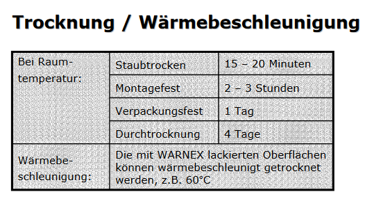

Nachtrag, aus dem PDF
Screenshot-2017-11-29 Microsoft PowerPoint - Warnex Brochure Deutsch ppt - 208234_datenblatt pdf.png
4 Tage? Nuja, eventuell tatsaechlich zu schnell dran rumgefummelt.
