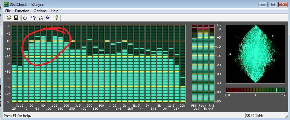

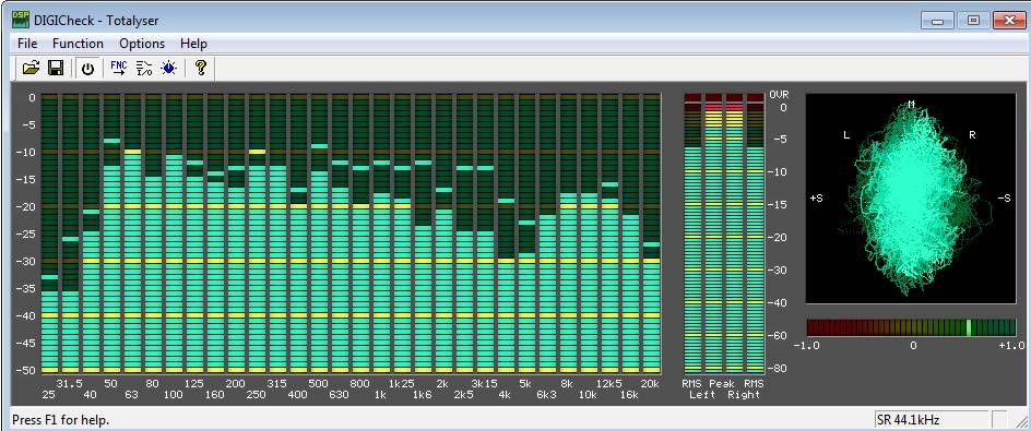

Ich habe auch mal reingehört und würde es eigentlich so auf den Punkt bringen:
ich finde den mix schon ziemlich weichgespült, das müsste rauer sein. ich finde bei rap dürfen einem ruhig auch die transienten mehr ins gesicht springen. insbesondere beim gesang scheint es mir zu "unexplosiv" komprimiert, klingt wie einfach nur gelimited (vereinfach ausgedrückt).
Die Aufbesserung der Aufnahmeumgebung dürfte auch nochmal einen großen Teil beitragen, da die Vocals ein wenig wie im Bad aufgenommen klingen - es sei denn du hast selbst nochmal diesen engen Raum reingebracht im Mix - dann würde ich das lassen.
Ansonsten ist die Balance des Songs noch nicht da nicht... HipHop genug. Es fehlt Energie im Song, gerade in den tiefen Mitten und Mitten, was auch in direkten Vergleich mit dem Klangbild vom BOZ Song auffällt... gut wobei der Vergleich ein wenig hinkt... die nehmen zumindest mit einem ordentlichem Mikrofon auf.
Das alles erklärt auch warum bei dir alles "poltert" und dir trotzdem die "Lautstärke" fehlt.
