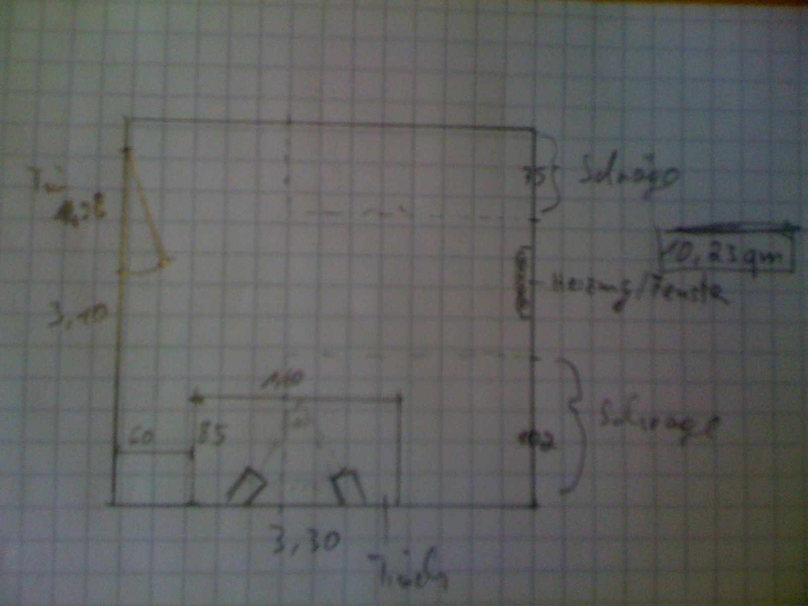

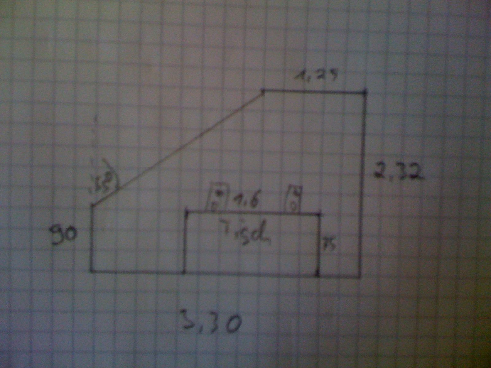

hey ho!
hab mal nen grundriss des zimmers gemacht. schauts euch einfach mal an! die schräge ist einfach nur ätzend!

ok dann werd ich basotec verwenden!
aber nochmal zu der anordnung. wie soll ich es genau machen? also keinen diffusor an die wand zwischen die boxen? noppenschaum? :p oder soll ich 3 Absorber bauen? hmm...
hier jungs! super danke! helft mir echt super schnell und anscheinend auch kompetent weiter ;)
