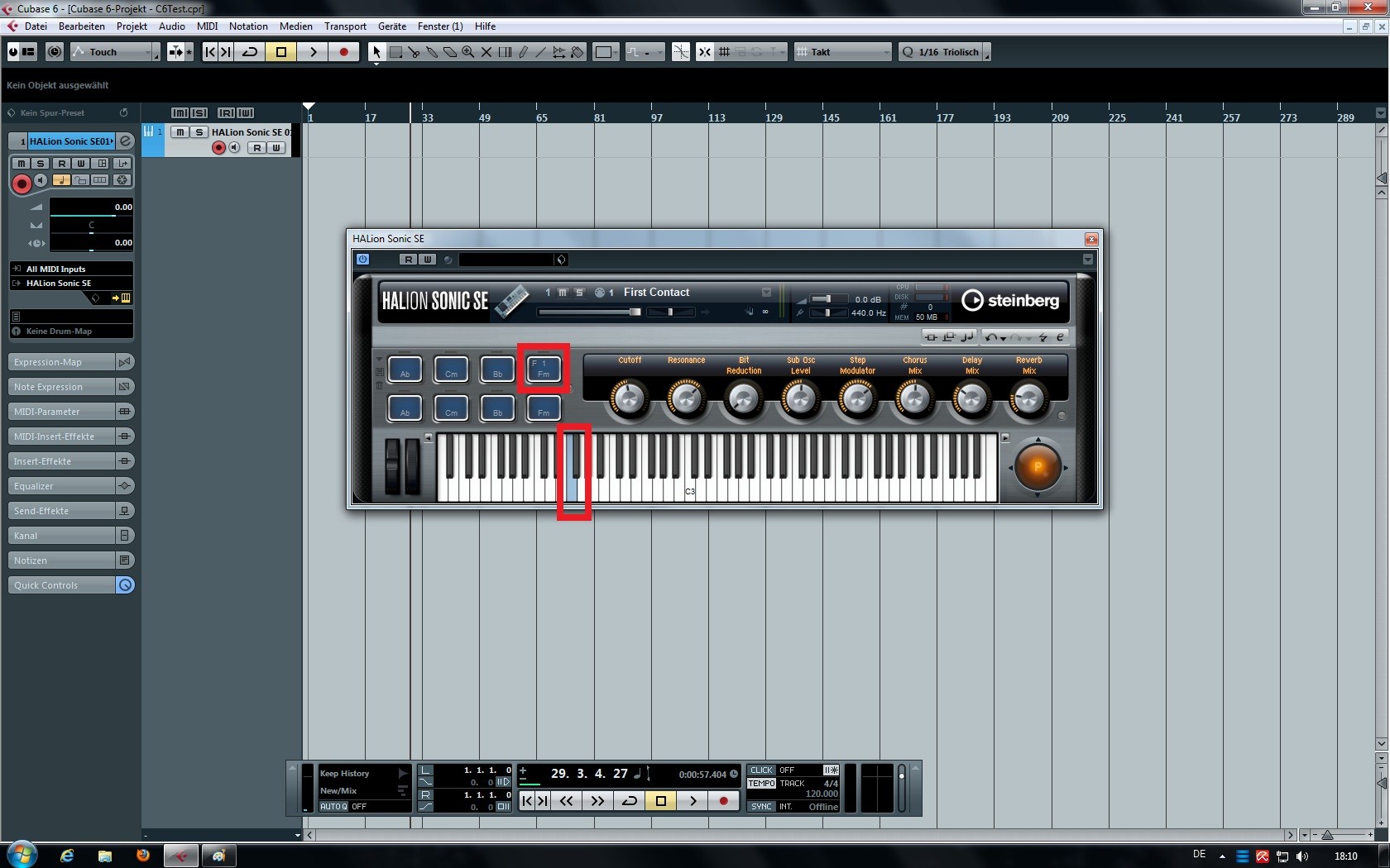

Ok,is ganz leicht.
1. Nimm z.B. als erstes zum Probieren den Startsound "First Contact" ---->Bild 1

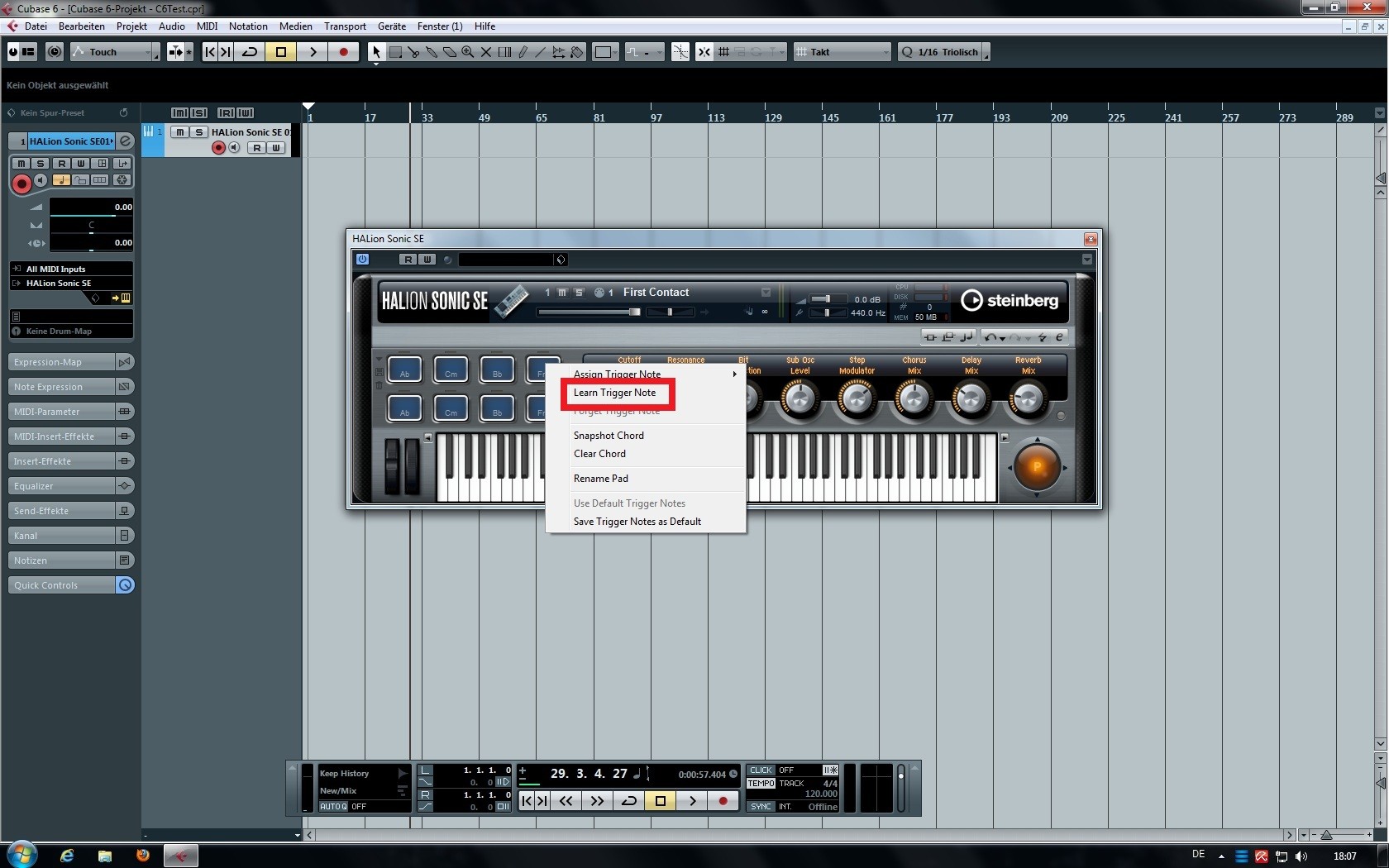

2. Dann mach mal einen Rechtsklick auf das Pad Fm und wähle dort "Learn Trigger Note" --->Bild 2
3. Das Pad fängt an zu blinken.
4. Drücke nun auf deinem Keyboard eine beliebige Taste im Idealfall ein F oder eine Taste,die dich beim weiteren Spielen nicht behindert.

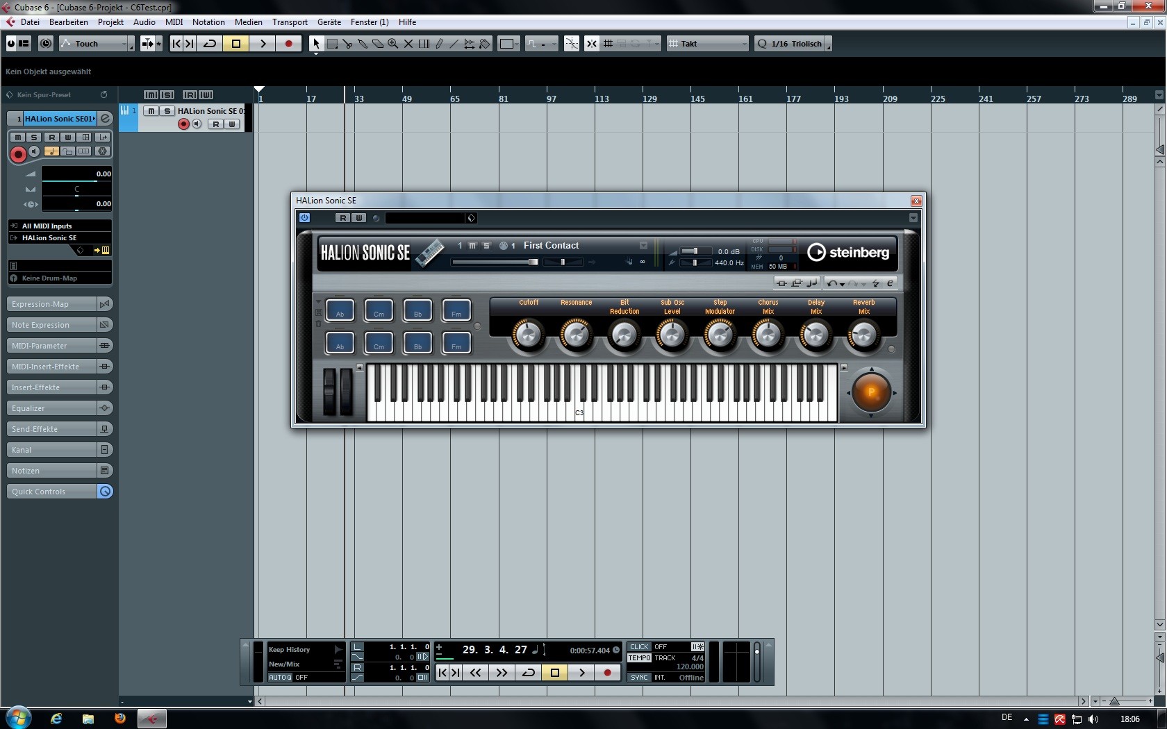

5. Diese Taste ist dann blau markiert und wird automatisch dem Pad zugeordnet. --->Bild 3
6. Wenn Du nun die besagte Keyboardtaste drückst wird der Akkord abgespielt.
