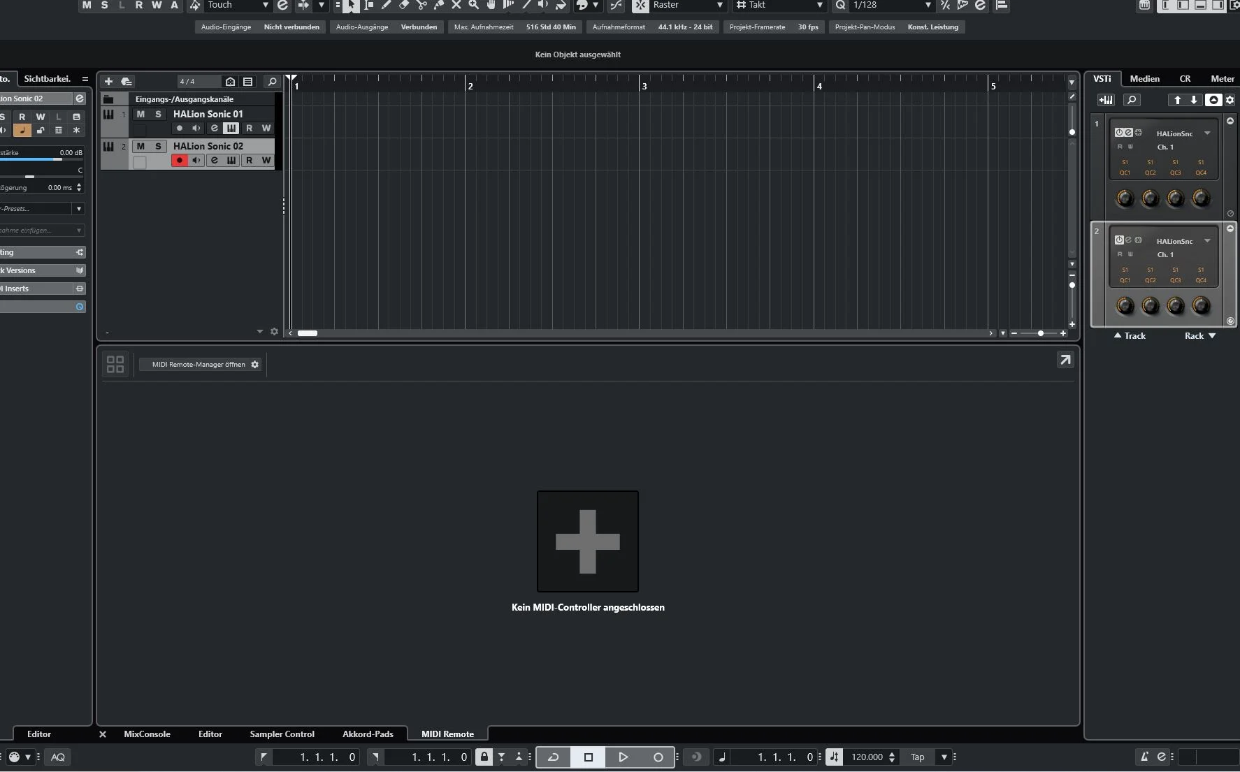

Oh - ich habe mich missverständlich ausgedrückt. Ich meinte schon Halion Sonic 7. Beim ersten Mal (Instrument 1) öffnet er sich aber gar nicht, jedoch beim zweiten Instrument (siehe Bild). Was ist der Fehler?

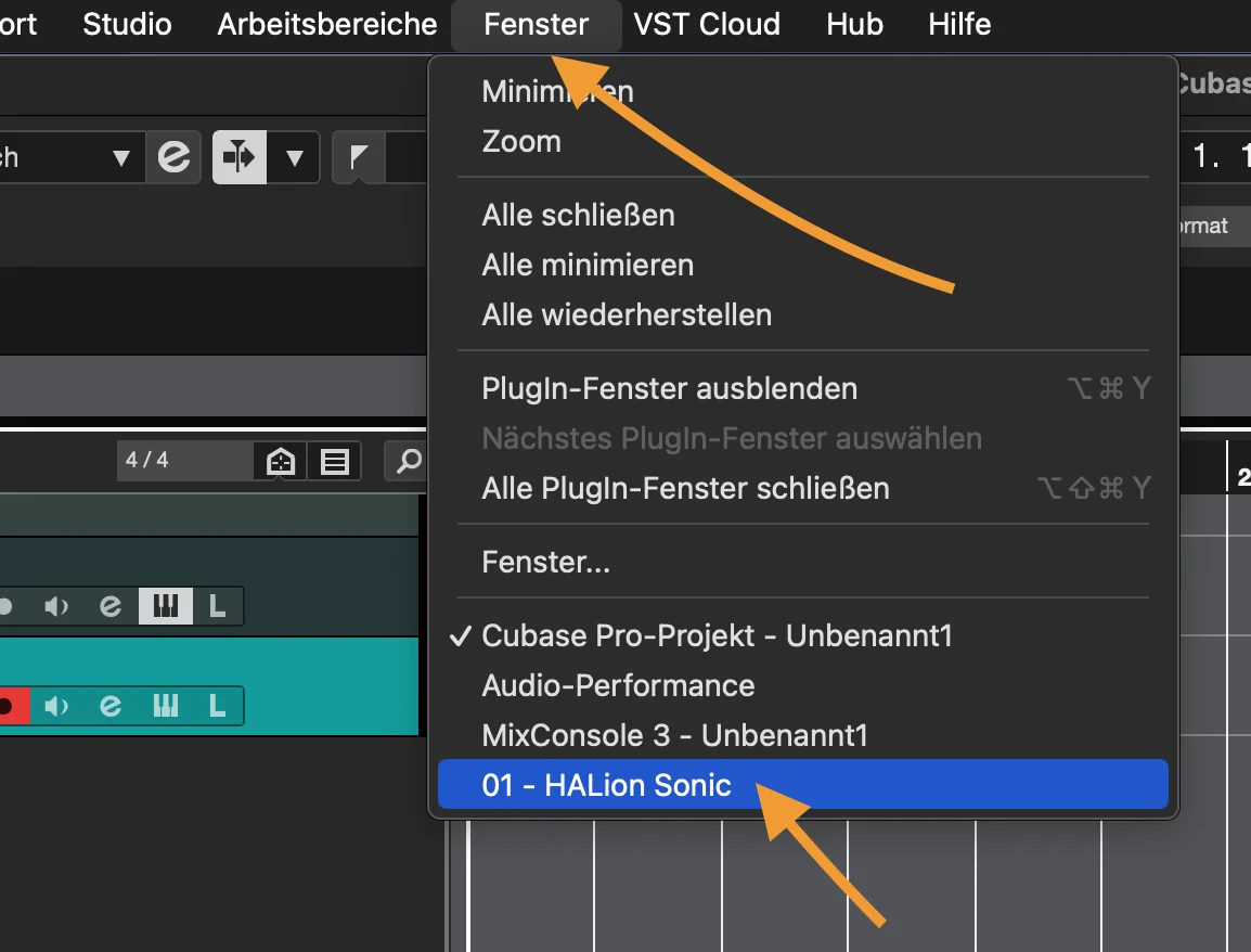

Also in Deinem Screenshot ist eindeutig die GUI von HALion Sonic 1 geöffnet (wahrscheinlich auf einem anderen Monitor oder im Hintergrund), das erkennt man an dem weiß hinterlegten Keyboard-Icon in der Spur und an dem weiß hinterlegten "e" im VSTi-Rack in der rechten Zone. Falls Du das Fenster nicht siehst, könnte es im Hintergrund (also hinter Deinem Projektfenster) versteckt sein. Öffne dazu das Menü "Fenster" und klicke dort dem Eintrag "Halion Sonic" an:

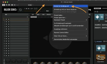

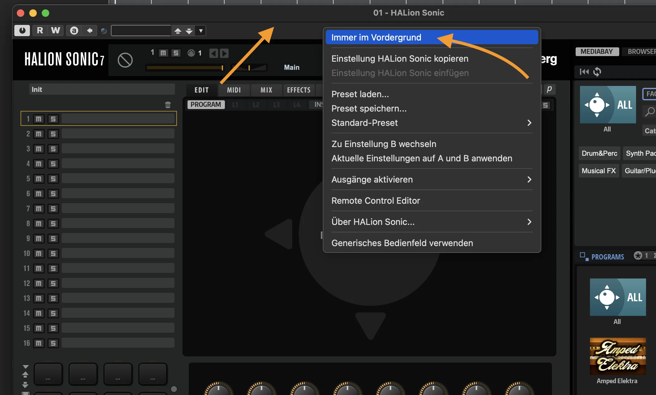

Dann sollte die Oberfläche von Halion Sonic zu sehen sein. Klicke dann mit rechts in die Titelzeile des Instruments und klick dort auf "Immer im Vordergrund".
Dann sollten sich die VST-Instrumente ab sofort immer im Vordergrund öffnen.
