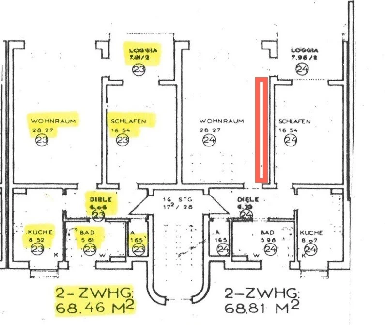

Zum Anhang: Ich bewohne die linke Wohnung. Der Fernseher steht in dem rot eingezeichneten Schrank. Wenn er läuft, habe ich die Frequenzen in jeder Wand.

Der Schrank deines Nachbarn müsste in Gesamtheit entkoppelt werden, den TV zu entkoppeln bringt nicht viel
Und wie ist die Idee mit einer kleinen Soundbar, die auf entkoppelten Füßen steht? Dann würde man schon mal das Problem lösen, den Klang zumindest einmal deutlich aus dem "Resonanzboden Schrank" zu nehmen, weil diese Bar ja noch Vorne schallt, wohingegen sein Flachbildfernseher die Lautsprecher hinten hat und voll in den Schrank schallt.
Ich habe auch schon daran gedacht, ob es sinnvoll wäre ein paar Einstellungen am EQ des Fernsehers vorzunehmen. Denn: Es sind immer bestimmte Frequenzen, die besonders störend sind. Der Horror ist z.B. das Heute-Journal gesprochen von Marietta Slomka. Da habe ich eine unfassbare Lautstärke, die bei mir ankommt. Abwechslungsreiche Spielfilme hingegen sind durchaus tolerierbar.
Den EQ würde ich weniger verstellen, es sei denn, der Nachbar ist wirklich damit einverstanden. Das wird aber nicht den gewünschten Effekt bringen. Es gibt entkoppelte Wandschrauben, da sollte der beste Effekt zu merken sein. Je nachdem, wie die Verschraubung gemacht ist, muss vielleicht nur die Übertragung vom Schrank auf die Schraube entkoppelt werden. Aber das alles musst du vorsichtig mit deinem Nachbarn besprechen, denn wenn der irgendwann dicht macht, weil der immense Arbeit auf sich zukommen sieht, ist Essig mit netter Nachbarschaft. Geduld ist gefragt.
