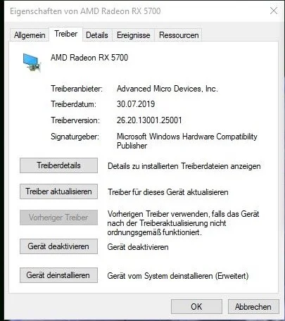

@Schlumpfpeter & @Inj
Radeon RX 5700 auf Win10 1909
Das ist der gute Treiber (win10 1909, Radeon RX 5700 Probleme)
https://www.amd.com/en/support/kb/release-notes/rn-rad-win-19-7-5
Nicht zuvor den Treiber deinstallieren, sonst lässt sich dieser nicht installieren, bleibt bei "Treiber wird gesucht... (oder so)" hängen.

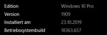

Mein Win10:

Hab jetzt beide Treiber neu installiert, und tatsächlich ändert sich die Treibernummer im Gerätemanger.
Aber keiner der beiden Treiber, behebt das Problem in DigiCheck und MMultiAnalyser, man kann zwar damit arbeiten, aber es ist unschön.
Ich verstehe nicht warum bei meiner 2ten win10 installation dieses Problem nicht besteht.
Jetzt ist auf beiden win10 dieser Treiber installiert (der auf der win10-Installation installiert war, die funktionierte),
Win10-64Bit-Radeon-Software-Adrenalin-2019-Edition-19.7.5-July31
system2-jpg.77113
und win10 Betriebssystembuild ist auch (schon bevor ich in diesen Thread schreibe) gleich:
system-jpg.77112
