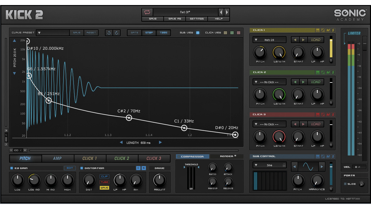

Es empfiehlt sich bei solchen Geschichten bei Kickdrums nicht zu 100 % auf Samples zu setzen.
Beim Kick 2 z.B. stimmt man lediglich den tonalen Anteil. Der Rest bleibt unangetastet.
