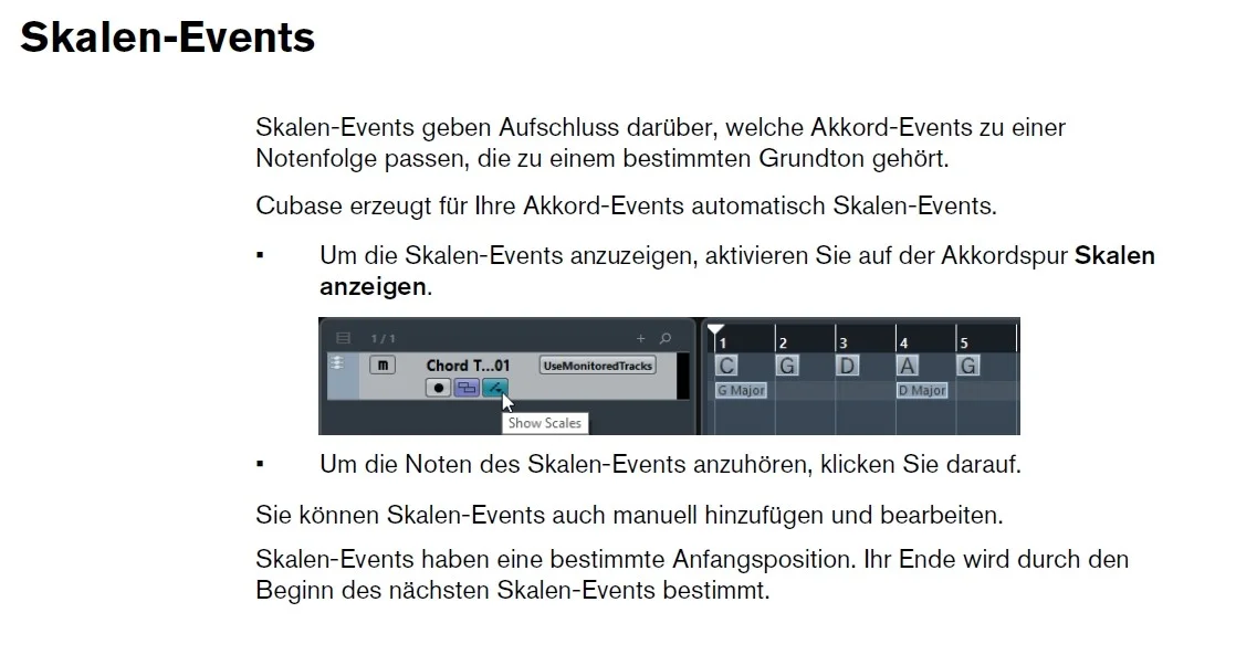

Ich denke was du da siehst sind Skalen-Events. Dazu habe ich mal aus dem Handbuch einen Screenshot gemacht. Cubase hat nirgendwo eine globale Projekttonart-Einstellung, allerdings kann man in Cubase einen Grundton definieren , an dem sich die Loops orientieren können . Ich benutze noch Cubase 8.5 , ich glaube nicht das sich in Cubase 9 was neues dazu ergeben hat, wenn doch kann ja mal jemand wie Tsching oder so sein Bestes geben.
