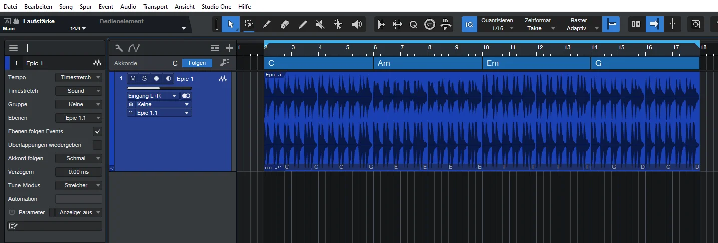

Sorry für die späte Rückmeldung. Ich war einige Tage anderweitig beschäftigt.
Also kurz gesagt: Bei mir klappt es nicht. Mache wohl irgnedwas falsch.
Vorgehensweise von A-Z:
Anlage eines neuen leeren Song in S 1 /5 Pro
Einfügen eines Gitarrenloops aus der Presonus Stock Library
Extrahieren der Akkorde auf Chordtrack
Ändern der Akkorde im Chordtrack
Instrumentalparts von Chordspur auf Loopspur übernehmen
Ergebnis: Die neuen Akkorde werden zwar angezeigt aber der Loop mit den ursprünglichen Akkorden abgespielt.
Hat jemand noch eine Idee?
Auch das Ändern der Akkorde direkt in der Loopspur führt zu keinem anderen Ergebnis.
