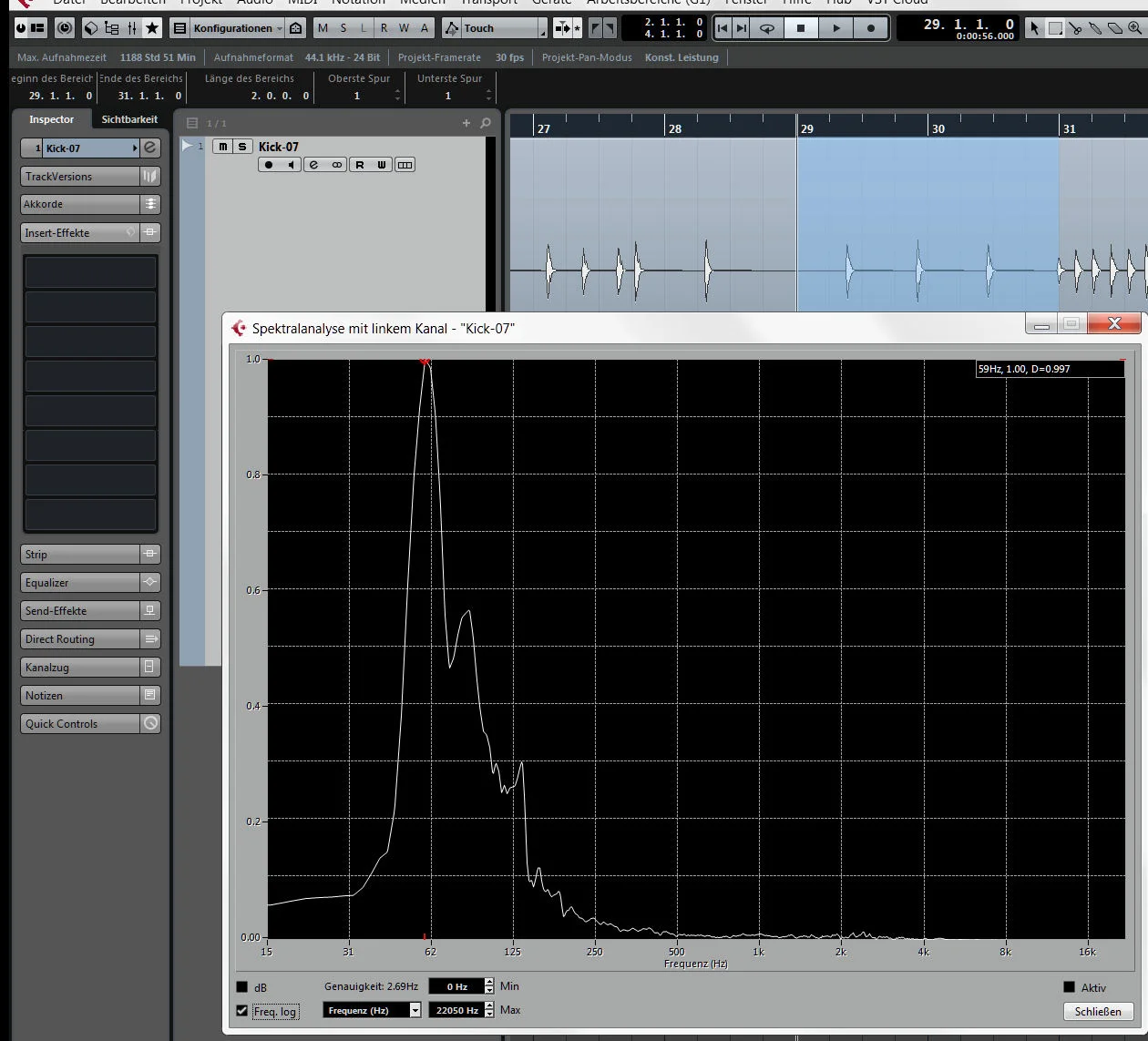

In Cubase markiere ich die Strecke mit dem Auswahlwerkzeug und rufe den Offline-Analyzer auf...

Dann aber bitte ein Häckchen bei "dB" machen, sonst ist das nicht sonderlich aussagekräftig ;)

Mache ich kaum, oder genau extra nicht, weil mich die Pegelverhältnisse nicht interessieren, sondern nur die Punkte aufzufinden.
Das ist so leichter abzufahren...
Ok :)
Mich würde das extrem stören, wenn die Pegelverhältnisse nicht stimmen. Für mich sieht deine Analyse so verschoben aus, wie ein verzerrtes Spiegelbild :D
Ein Analyzer der das gespielte Frequenzband eine Weile hält ist dafür richtig. Einen solchen habe ich bei Presonus gesehen. Alternativ direkt Melda Eq anschalten und den Analyzer dazu der ist eigentlich auch recht amtlich.Der Druck kommt meistens um die 100 hz - 150 Hz nur ist gerade beim layern schwierig den eigentlichen Kick zu finden. Bei mir jedenfalls meistens. Wenn dann Punch und Click noch dazu ist etwa 2,5 - 5 khz mehr Attack Punch / und von 8 khz - 1 khz der Click Attack ... und Subbass relativ deutlich rausnehmen vom Kick wegen Bass
das mit dem Offline Analyser in Cubase hab ich jetzt erhlich gesagt nicht ganz verstanden... Hab den auch bisher noch nie benutzt.. was kann der denn jetzt besser oder anders als alle anderen Analyser darstellen ?

Die Kick hat ihren maximalen Pegelpunkt bei 59 Hz was hier in dieser Anzeigeweise sehr prominent darstellt :-)
Ich verwende es eben nur als bildgebendes Verfahren und nicht zum quantifizieren...
