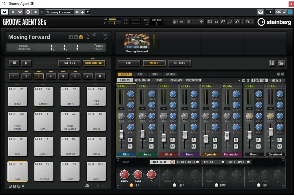

Es gibt im Groove Agent SE 5 drei Instrumente:
Acioustic Agent SE ist eines davon.
Beat Agent gibt es auch noch.
Ich habe unten einen Screenshot gepostet, auf dem sieht man im Mixer Bereich einen EQ. Hierzu muss man den Kanal anwählen, wie ich es gemacht habe.
Welches Instrument geladen wird, hängt davon ab, welches Preset du auswählst. Bei deinem ausgewählten 80 Drum Sound könnte dann der Beat Agent geladen werden, und der hat evt. keinen EQ.

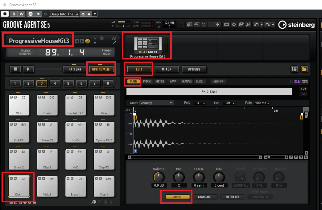

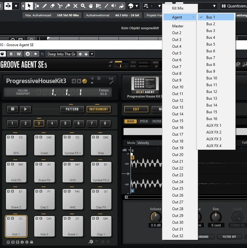

Beat Agent:
Progressive House Kit 3 ist das Preset,
Kick 1 auf OUT 2
Kick 2 auf OUT 3
Man muss das Pad Kick 1 anwählen und dann OUT 2 einstellen, beides ist in meinem Screenshot gelb hinterlegt.
Ganz links, bei der Tastatur, ist ein Dreieck, wenn man mit der Maus rüberfährt, hier steht dann Automation anzeigen, das muss aufgeklappt werden, um die Unterspuren zu sehen

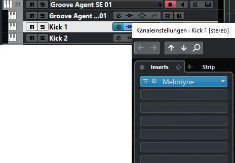

Ich denke schon, dass es mit Multi Out funktioniert. Du kannst dann deine dritt Anbieter Plugins ganz normal in Cubase einfügen
Hier ein Screenshot, ich habe nicht so viele Drittanbieter Plugins, deshalb muss Melodyne herhalten:

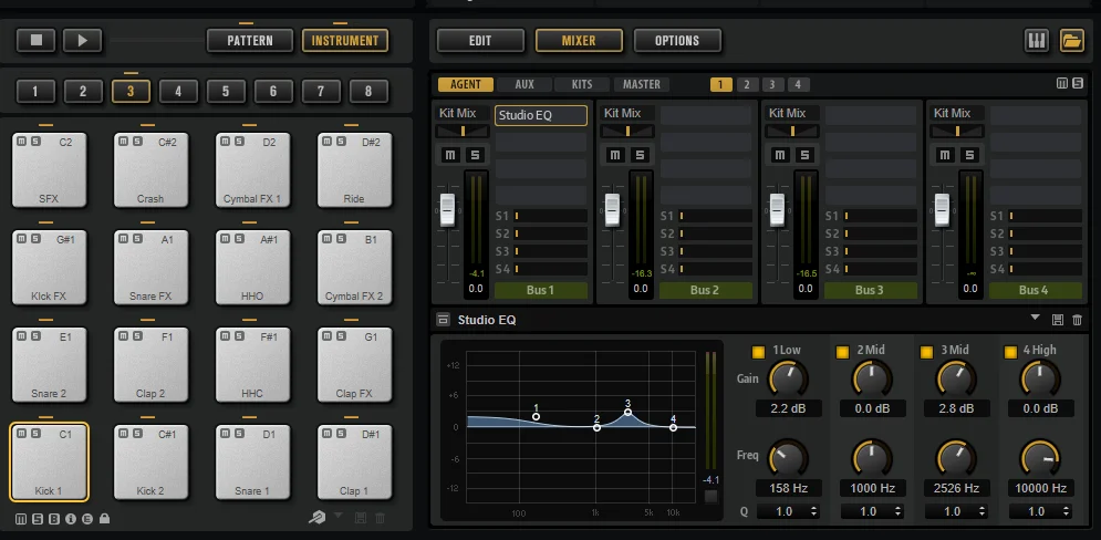

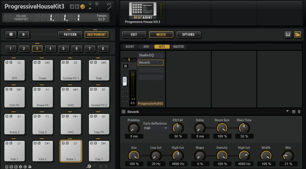

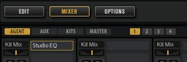

okay, ich schreibe noch schnell dieses:
Hier ein Screenshot von den 4 inserts, dir ich finde:
Studio EQ
Reverb
Aber auf das ganze Kit.

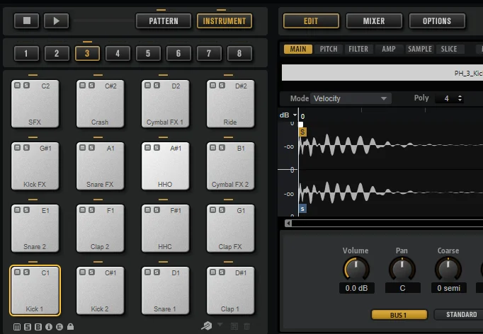

Beat Agent.
Man hat 16 Busse, auf jeden Bus kann man inserts einfügen.
Ich habe nun Kick 1 auf Bus 1 gelegt.
So geht es:
Im MIxer Bereich habe ich nun auf den Bus 1 ein EQ getan.
Das ganz für Snare, HH und so weiter wiederholen. Für Snare Bus 2, für HH Bus 3 und so weiter.
16 Busse ergeben sich aus 4 * 4
rechts sieht man 1 2 3 4, 1 ist ausgewählt, dadurch werden unten Bus 1 .. Bus 4 dargestellt. Wenn man auf 2 drückt, werden Bus 5 .. Bus 8 angezeigt. Uns so weiter.
Reaktionen: Ash-Zayr
