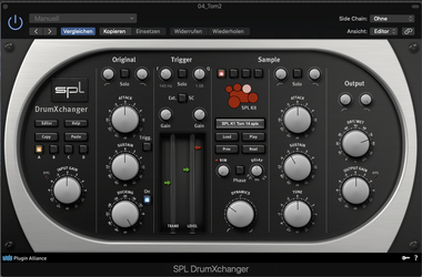

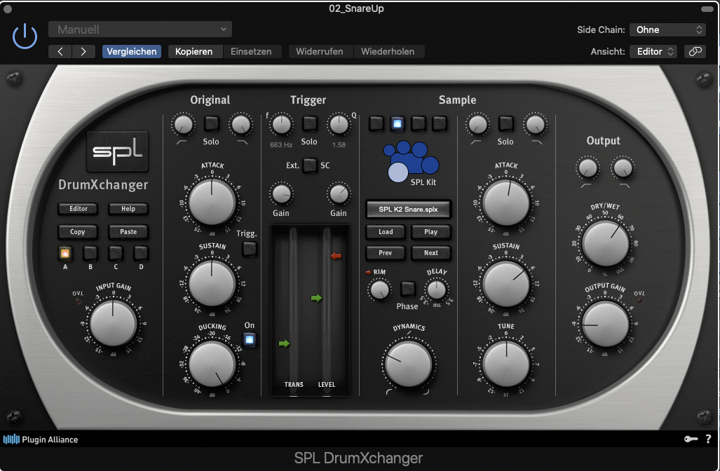

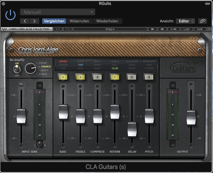

Hallo Tom, freut mich das Dir der Mix gefällt.
– Die Kick ist komplett ersetzt mit Slate Trigger der "Black Kick".
– Bei Snare und den Toms sind Samples 60-70% zugemischt mit SPL Drum XChange (siehe Screens) vorher alles mit Oxford Drum Gate gesäubert.
– Bei den Gitarren habe ich nochmal eine oben drauf verzerrt mit Waves CLA (siehe Screen)
Hoffe das hilft Dir.... Grüße!

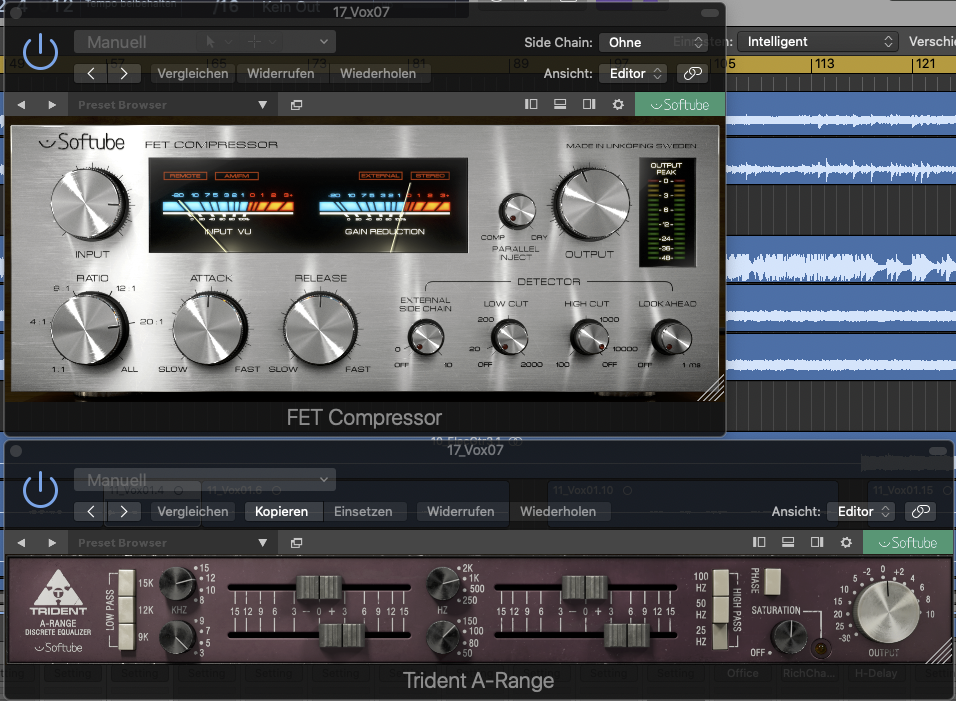

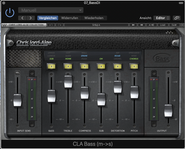

Guten Morgen Tom,
für den Bass habe ich das Waves CLA Bass Plugin genommen.
Bei den Vocals einen 1176 Style Kompressor, EQ und etwas Reverb (kleiner Raum, und einen Chamber) und Delay.
EDIT: Auf einer Add on Vocalspur war noch Distorsion und Effekt EQ.
Schöne Festtage....
