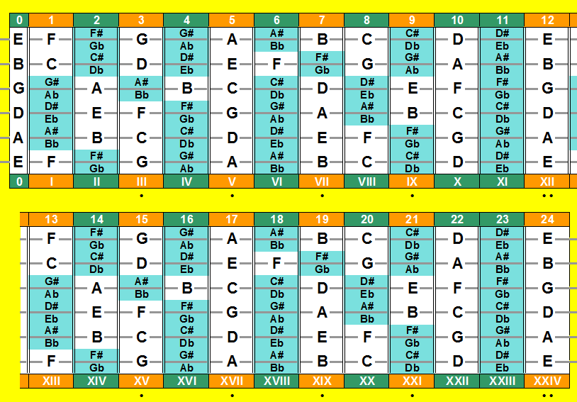

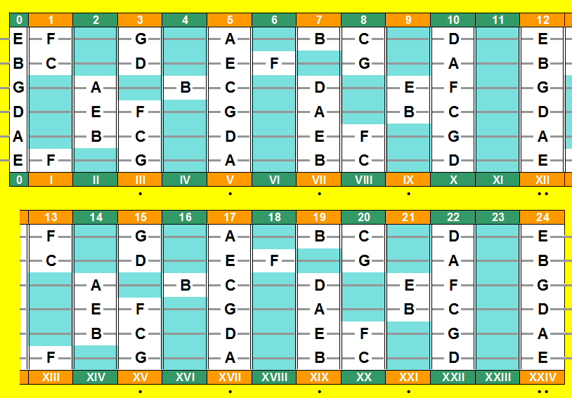

  • #86
Könnte so eine Darstellung evtl. hilfreich bzw. behilflich sein?...
Sollten jemandem Fehler auffallen, bitte Bescheid sagen. :)
Reaktionen: SoulFrontier und Andaraginga
  • #87
Das ist ja jetzt nichts Welt bewegendes und das Teil würde nur bei C Dur oder a Moll und halt den speziellen Molltonarten helfen, die kein Kreuz oder b brauchen.
  • #88
Kreuz und b habe ich erstmal ausgelassen, um die Tabelle übersichtlicher zu halten. Natürlich gehören diese Töne dazu, allerdings sind es je nach Tonart bzw. je nach Melodie eben Kreuze oder Be's oder Doppelkreuze oder Doppel-Be's. Das kann man sich dann, denke ich, dazu denken, wenn man die Lagen der Stammtöne (A, B, C, D, E, F, G) auf dem Griffbrett kennt.
  • #89
Klar, so eine grafische Darstellung ist schon hilfreich!
Thx dafür! :-)
  • #90

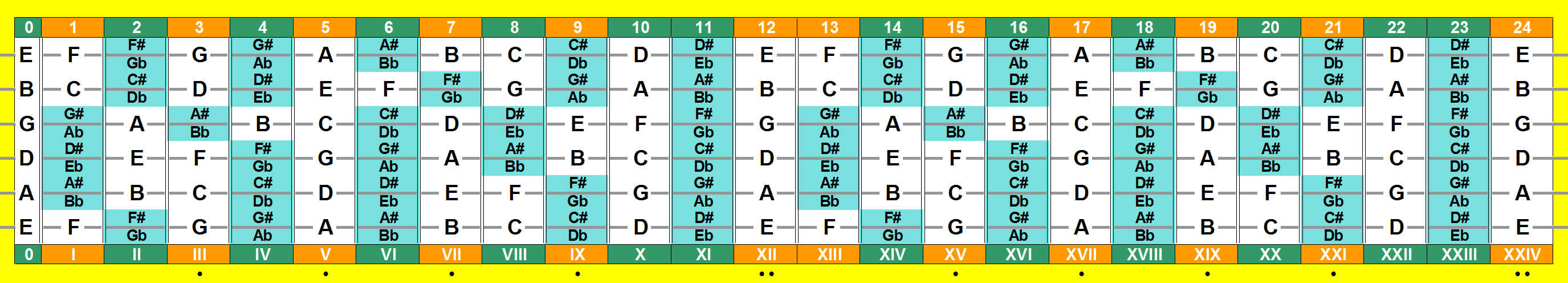

Ok, "überredet" :p, jetzt mit Kreuzen und Be's:
EDIT – Nachtrag:
Hier in einem Stück:
(zum Vergrößern auf das Bild klicken)
:2up:

das ist wie wenn ich dir an meinem Flügel alle 88 Tasten vorstellen würde.
Ja, danke, deinen Flügel habe ich mir genau angeschaut, und die Töne, die zwischen den Stammtönen liegen, dann auch entsprechend eingefärbt, so ähnlich wie bei deinem Flügel, allerdings nicht so intensiv schwarz. Ich denke, das macht auch bei einer Gitarre Sinn, um diese Töne von den Stammtönen zu unterscheiden. Und ein Flügel ist schließlich die Mutter aller Musikinstrumente. Sollte man auch als Gitarrist kennen.
