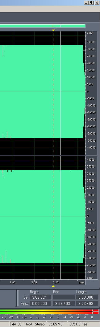

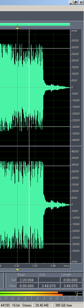

@RND-perfect: noch nicht perfekt, aber wenigstens die Musikrichtung finde ich als ehemaliger DM-Fan sehr gut. Übersteuert ist der Song allemal, drehe doch die Lautstärke beim Rendern runter, damit die Struktur ungefähr wie in meinem Beispiel aussieht. Abgesehen davon, dass Clipping sehr stark zu hören ist, sieht es man deutlich.
Beispiel 1 = Dein Song - noch falsch
Beispiel 2 = So sollte es aussehen
