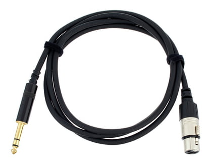

Deswegen ist für Dich ein Kabel XLR->TRS-Klinke optimal. Ich würde Dir wegen dem guten Preis-Leistungsverhältnis das hier empfehlen.
Eventuell andere Länge, eine Kategorie besser sind die Sommer-Kabel.

Zur Sicherheit, falls jemand nicht genau auf's Bild schaut:
Goldmike XLR-Out -> XLR-TRS-Kabel -> iTwo-Combobuchse.
