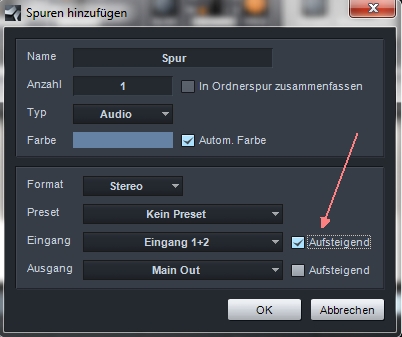

anbei noch ein bild zur inspiration...um mal zu sehen, wie die konkurrenz das gelöst hat...
Danke für den Screenshot!
Aber was mir fehlt, wäre das Mouse-Over über dem "Input: Mono".
Weil um diese Auswahl dort drin gehts ja, wenn ich das richtig verstanden habe.
Könntest du da mal kurz drüberfahren und den Screen nochmal nachreichen?
Danke sehr! :)

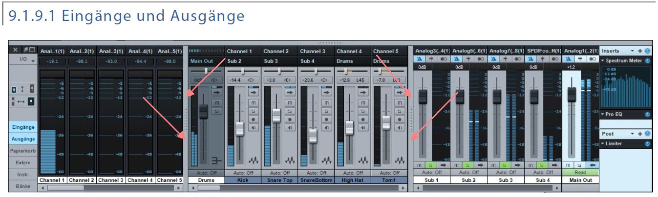

Ich hätte zu dem Thema noch eine andere Frage:
Kann man Eingänge, die gerade nicht verwendet werden, im Mixer irgendwie ausblenden?
So wie man auch einzelne Kanäle ausblenden kann, die man nicht sehen will.
1. Über die I/O Matrix einfach die nichtgebrauchten entfernen. Gilt ja nur für diesen Song.
2. Im Mixer gibts einen Devider, also ein Schieberegler zwischen den Mixersektionen. Schieb den doch einfach so weit, bis mach die nichtgebrauchten nicht mehr sieht. Jetzt wirst du gleich fragen, " aber was ist, wenn die nicht gebrauchten gar nicht da ganz rechts sind, dass man die verstecken könnte". Ähm richtig, dann schieb sie dort einfach hin! ;) Ist schließlich ein Modular-Mixer.
Ah, Klasse!
Darauf wäre ich gar nicht gekommen... auch nicht darauf, dass man die Eingänge auch hin- und herschieben kann wie die Kanäle.
Wieder was gelernt, danke! :)
