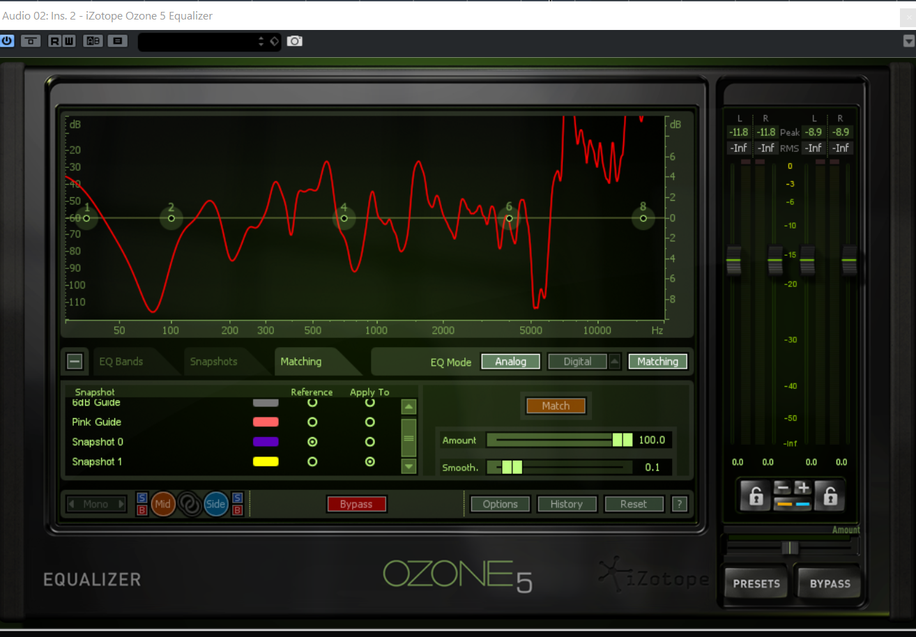

ich versuche den Sound meines Marshall-Amps im Guitar-Rig abzubilden (eigentlich schon seit Jahren; immer wieder und wieder). Ich denke von der Art der Verzerrung her bin ich auch schon gut dabei, aber der Frequenzgang will einfach nicht so werden wie das Original.
Ich habe den selben Gitarrenpart mit einer Ampaufnahme und einmal mit dem Rig eingespielt:
Hat einer von Euch Lust sich mal dieser Aufgabe zu stellen (oder einfach einen Match-EQ zu bemühen)? Ihr würdet mir einen großen Gefallen tun mir das Ergebnis in einem EQ-Screenshot oder so zur Verfügung zu stellen. :rockguitar:

Ist in der Tat hier nicht ganz einfach, weil im Original Raumsignal und auch Becken von den Drums enthalten sind. Daher wird das Ergebnis mit Ozone stark verfälscht. Aber da ich gerade eh am matchen war habe ich das mal mit durchgejagt. Erst Original, dann Match:
Zur besseren Visualisierung den "Smooth" leicht reingedreht:
Super! Danke! genau das habe ich gesucht. Diesen riesen Schritt bei gut 5k hatte ich auch gefunden, aber da hörte es dann auch auf. Die beiden Sounds höhren sich ja tatsächlich fast gleich an. Ich bin begeistert!!!! :jhappy::headbang::bagi:

Wobei man die Höhen ein paar db weniger aufreißen sollte als in der Kurve. Das ist eindeutig dem Umstand geschuldet, dass er die Becken mit analysiert hat. Hol dir doch einen Torpedo Captor für deinen Marshall und nutze für Recording lieber den Original Amp. Gegen eine kleine Gebühr kann ich dir die passende IR bauen, damit der Sound klingt wie die Original Aufnahme.
