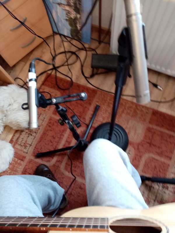

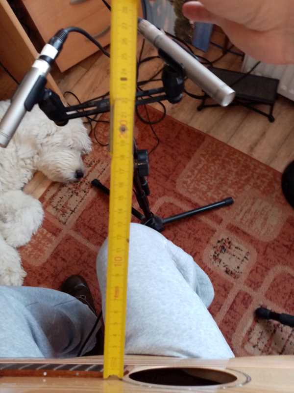

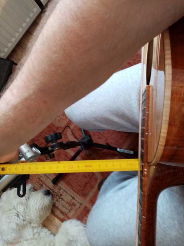

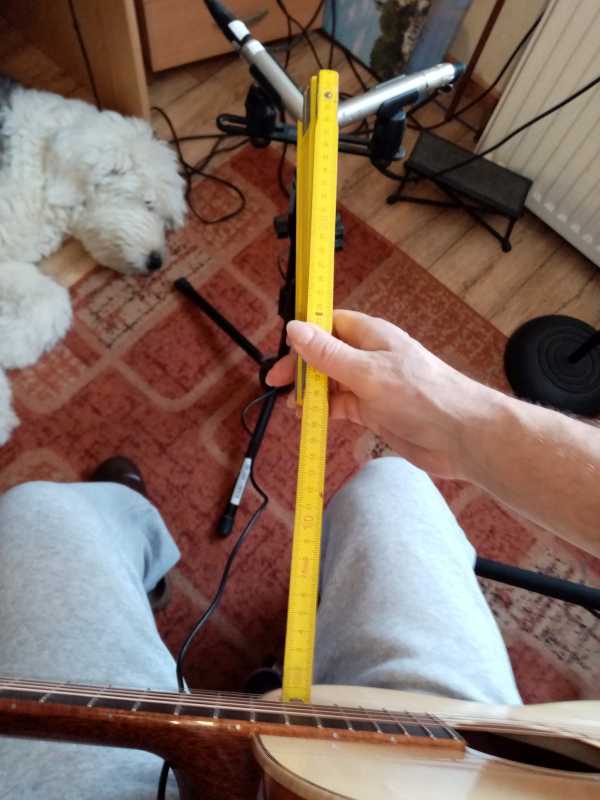

Ich habe mal verschiedene Mikrofonpositionen getestet. Aufnahme ist unbearbeitet Pegeleinstellungen am Preamp immer gleich. Preamp Art DR II. Gitarre Andreas Cuntz - Marie
1. X/Y Stereo ca. 20 cm Richtung 10 Bund
2. X/Y Stereo ca. 40 cm Richtung 10 Bund
3. ein Mikro 12. Bund ein Mikro Steg Abstand ca 20cm
4. ein Mikro 12. Bund ein Mikro von Oben auf tiefe E-Saite am Schallloch Abstand ca. 20cm

Hm, - ich finde Nr.4 ganz interessant - diese Variante hab ich noch nie getestet.
Im Moment tu ich mich aber etwas schwer mit dem Vergleich, da die Balance zwischen links und rechts nicht immer passt.

Wahrscheinlich müsste ich das für die Aufnahmen unterschiedlich einpegeln. Bei den ersten beiden Takes ist die Balance linkslastig. Bei Take 2 ist der Pegel auch niedriger, da ich da ja weiter entfernt war. Ist aber, wenn man das allein macht gar nicht so einfach. Hab mir schon beim fotografieren mit Zollstock und Handy in der Hand einen abgebrochen.

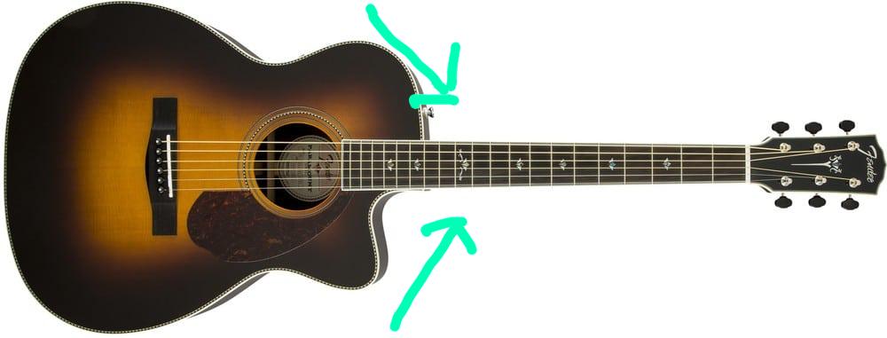

Ich war nie wirklich zufrieden, wenn ich verschiedene Positionen gemischt habe. Gerade 2 hart gepannte "Bass" und "Diskant" Mikrofone haben mich immer verwirrt.
In letzter Zeit habe ich wieder ein wenig rumexperimentiert. Dabei gefiel mir 2 KMK auf +- 12. Bund gerichtet ganz gut. Die Mikrofone sind dabei wie ein zu breit geratenes XY ausgerichtet. Das sieht dann in etwa so aus

So habe ich das eigentlich auch immer gemacht. Manchmal habe ich das dann noch mit einem GMK hinter dem Steg gemischt. Letzteres aber Mono in die Mitte und die beiden KMK hart r/l. Das ergibt bei mir immer einen schönen ausgeglichen Klang und man muss relativ wenig eqen.

Mir gefällt die Version 4 ganz gut, damit experimentieren ich noch etwas rum ......

Mein Favorit ist die 4. Die 2 wäre in meinen Ohren sehr schön, wenn man die Balance ausgleicht und die Stereobreite etwas vergrößert - durch Nachbearbeitung oder einen größeren Achsenwinkel der Mikros.

Mir gefällt die 4 (muss ich ja auch sagen;)), die hat die meiste Präsenz, was ich für das Picking passend finde.Die geht auch in die Richtung, während die 3 durch die Räumlichkeit lebt, was ich auch sehr schön finde, aber für dieses Stück etwas distanziert. Die 3 gefällt mir nicht so gut, sie wirkt etwas unausgewogen auf mich.
