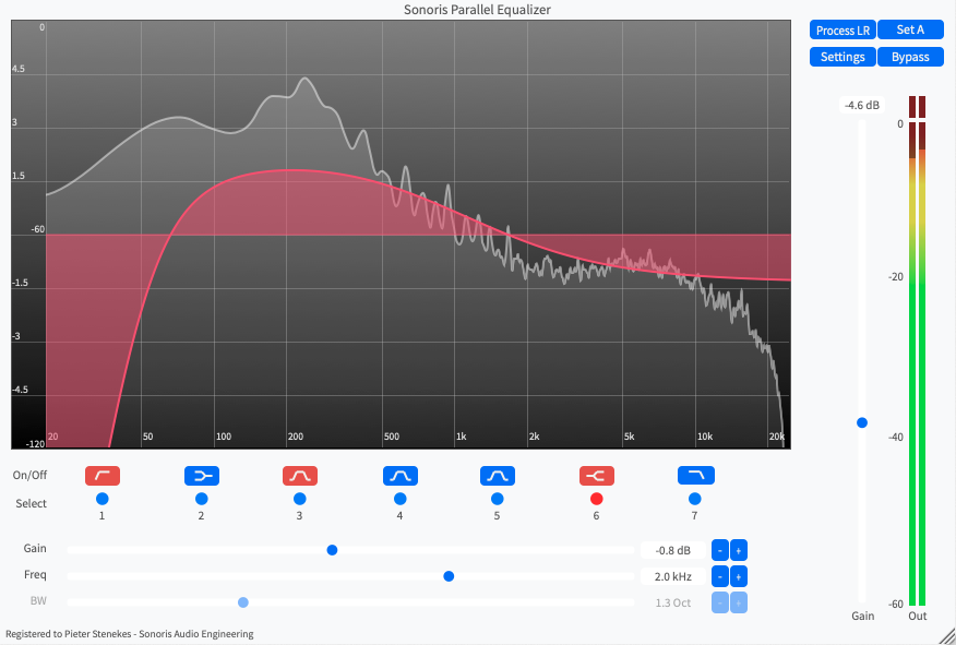

Ja, z.B. bei Grafik-EQs. Aber das ist etwas ganz anderes. Wird auf der Sonoris-Seite übrigens auch gut erklärt.
