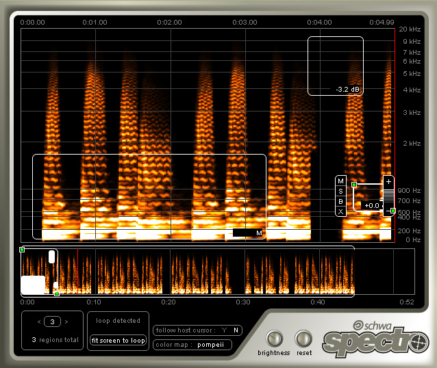

Jein, machst dir einfach zwei Dinger von denen klar:
lg...
@Lacunaflow: äähh schönes Bildchen, wo ist L und R? :)

@Lacunaflow, im Prinzip schon, aber eben L und R getrennt. Ich denke die Darstellung durch farblichen Balken in dem X/Y-Diagramm ist eine ziemlich übersichtliche Methode das Signal zu visualisieren. Prinzipiell tuts da auch Karumbas Idee mit dem DualMono-System. Das zeigt jedoch lediglich die Intensität der Summe. Was man bräuchte wäre ein Spektrogramm welches in L/R aufgesplittet ist und entsprechend die Intensitäten farblich darstellt. Da gehts dann nicht darum, dass ich weiß A ist -20dB sondern A ist ehr links im Signal, ist so mittelmäßig laut und bewegt sich im Frequenzbereich XY, und ich sehe auf einen Blick, dass B in der Nähe im ähnlichen Frequenzbereich rumwuselt und ich B aber entsprechend mit einem EQ freistellen könnte (wenns klanglich sinn macht) oder im Panorama verschiebe, sodass sich A und B nicht mehr allzusehr in die Quere kommen. Dass das ganze recht chirugisch ist, ist mir klar ;) Es ist ein unterstützendes Feedback, nicht DAS Kriterium nachdem sich mein Mix orientiert :p
