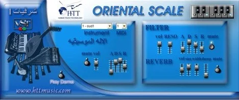

@whitealbum :right:
Ich würde am liebsten hier durch die Datenleitung kriechen und Dich umarmen!
Zaunlatte auf die Stirn - Alles läuft wieder wie geschmiert.
Bei diesem Satz von Dir hat es heute auf Arbeit erst einmal Klick gemacht - Wahrscheinlich auch gerade wegen eines räumlichen Abstandes zum Problem und mal genauem Nachdenken ohne stur vor der Glotze herumzuklickern.
Dein VST-Bridge Problem war ein 32-Bit-Plugin was nicht von jbridge gebridged worden war, dann wird unter Cubase 64 Bit automatisch die eigene VST-Bridge gestartet.
Was war passiert?
Die besagte Anwendung fehlte tatsächlich im 64Bit Bridged-Verzeichnis (war nie vorhanden, wurde jedoch ab und an von Cubase "geduldet"). und führte zum Absturz.
Was folgte war hektisches herumhantieren und unnötiges fummeln an sauber von mir eingerichteten Plugin-Verzeichnissen.
Zu guter letzt dann gestern Abend noch versucht alle Plugins mit jBridge neu einzurichten. Löbliches Vorhaben - Doch 32Bit-Plugins nach 32Bit bridgen ist auch mal eine Leistung und sich dann wundern das unter Cubase 64Bit die Kiste abschmiert.
Auuuuuua - Also, das tut schon weh. :gaga:
Für all die jenigen die einmal in eine ähnliche Situation kommen, hier eine schöne Anleitung wie man jBridge richtig installiert wenn es mal wieder etwas länger her ist :-D
[color=#5a5a5a; font-family: Cantarell; font-size: 15px; line-height: 20px; background-color: #fafafa]http://abtlog.wordpress.com/2009/11/05/deutsche-anleitung-fur-jbridge-unter-cubase-x64/[/color]
Vielen Dank Männers !
