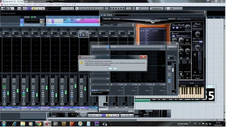

Seit geraumer Zeit stürzt permanent beim Laden eines Cubase-Projekts die
VST-Bridge mit folgender Meldung ab und Cubase gibt keinen einzigen Ton von sich.
Ich kann dann nur noch mit der Brutalo-Methode per Taskmanager den ganzen Spuk beenden.
Die Auslastung bei Cubase liegt dann weit über 1GB, jBridge zwackt gleich über 500Mb ab.
"Die VSTBridge-Verbindung ist unterbrochen.
Laden sie die vorherige Version dieses Projekts, um die VSTBridge-Verbindung wiederherzustellen.
Deaktivieren sie nicht kompatible PlugIns."

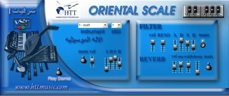

sowie ein 32Bit freebie-plugin für orientalische Instrumente (Siehe Foto).

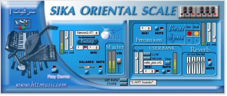

Ich glaube besagten Übeltäter ganz eindeutig identifiziert zu haben.
Die Fehlermeldung tritt bei dem Drittanbieter-VST "HttSika", also dem Oriental-Instrument auf.
Habe nun nochmals die jBridge Verknüpfungen allesamt erneuert und bei besagtem
Plugin wird der Block reingeschoben. Verträgt sich irgendwie nicht mit der 64Bit-Version trotz Bridge.
Aha!
Für besagtes Plugin scheint es eine neue Version zu geben.
Die werde ich einmal ausprobieren und schauen ob die jetzt ohne Mucken funzt.

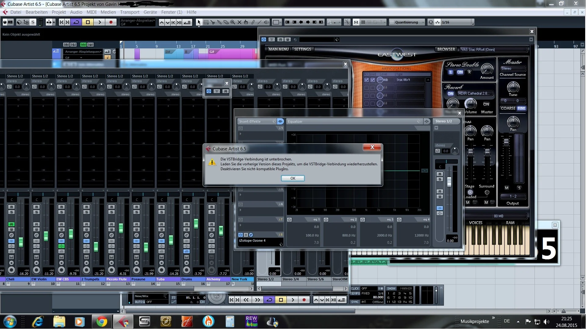

Montag Abend in Deutschland:
Kurz noch mal auf den AB
Blick auf die Uhr - Gut, noch 'ne Stunde Zeit bevor die Mädels kommen.
Diesmal planen wir ja was wir genau machen wollen :-)
- Ein paar Drumedits ganz entspannt - mehr nicht.
Sprich, hat ja irgendwie was mit Musik machen zu tun, also was produktives könnte man meinen.
Aber Nein - Es sei einem nicht gegönnt.
Was 2 Jahre lang störungsfrei ablief entwickelt sich die letzten Tage zur Tortur.
Erst schmiert mir hier mein Eigenbaugerät ab und spinnt nur noch rum und jetzt das.
Wenn ich diese vermaledeite VST-Bride Meldung noch einmal sehe dann schlage ich hier alles kurz und klein. Dieser elende, verdammte Nippes hier!
Selbst ein Ur-Alt Projekt was immer lief streikt jetzt und meckert von un-kompatibler Anwendung.
Noch nie so ein Mist Erlebt.
Das musste mal raus :-D

Zum Bild oben muss ich jedoch anfügen das es sich um ein älteres Projekt
handelt das über die 64-Bit Cubase Version sauber gelaufen war und heute Abend nur zu testzwecken geöffnet wurde um sicher zu gehen das alles noch sauber läuft. Doch im Moment startet keines meiner
