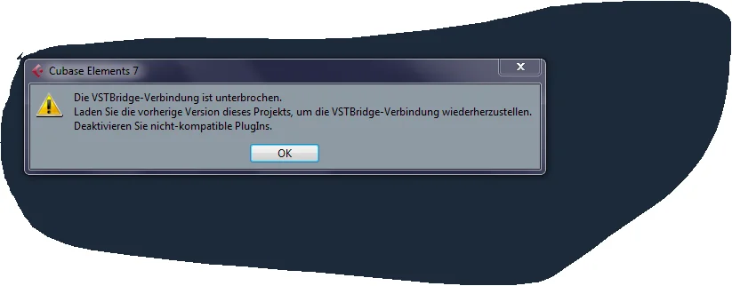

Plötzlich, beim abschalten sagt mir cubase doch tatsächlich ins gesicht, dass nun irgendwas mit der VST_bridge nicht stimmt.
und plötzlich geht nix mehr. von einer minute zur anderen. pc neustaretn, cubase laden, nutzt nix.
HILFE HILFE VST-Bridge, was ist das?!

Die VST-Bridge ist quasi die Brücke zwischen deinem Cubase in 64 Bit und alten Plugins, welche noch als 32 Bit Version genutzt werden sollen.
Genaueres steht hier:
https://www.steinberg.net/nc/de/support/knowledgebase_new/show_details/kb_show/what-is-the-vst-bridge.html
Wenn du Cubase und FLStudio in jeweils der 64 Bit Version installiert hast (dein Betriebssystem dann natürlich auch 64 Bit ist) dürfte rein theoretisch kein Vst-Bridge Fehler auftauchen, da diese dann ja gar nicht genutzt wird. Genauso nicht, wenn Cubase und FLStudio in der jeweils 32 Bit Variante installiert sind.
Mit der Fehlermeldung auf deinem Bild kamen wir ja nicht weiter, wenn ich mich recht entsinne.

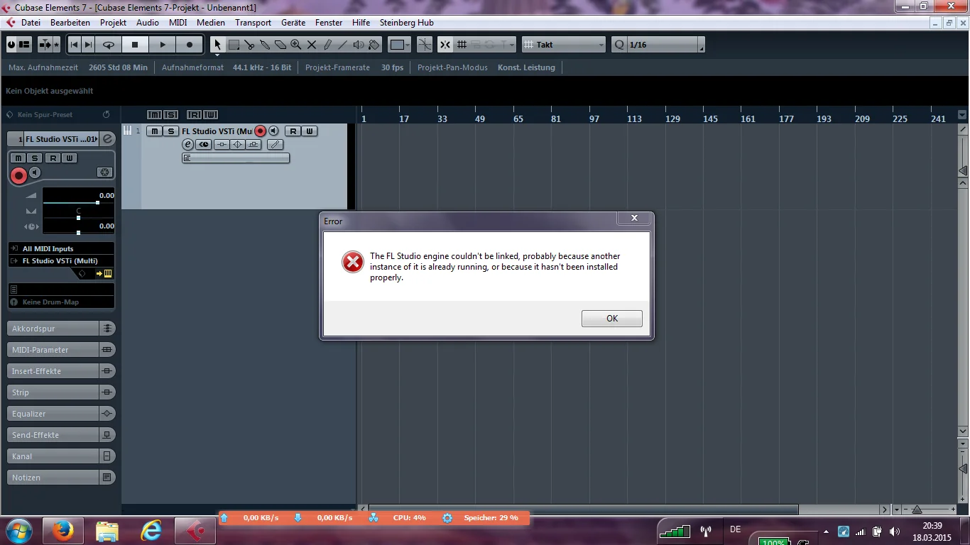

mittlerweile geht es wieder. ich habe fl neu installiert. es installiert sich automatisch die 64-bit version. kann/muss ich das ändern. ??
cubase ist auch 64 bit. wieso dann da was mit vst-bridsche erscheint, versteh i ned. schon garnicht nach dem, was der musikdevil oben erklärt hat.
Frage ::
Funzt dann ein 32er plugin in einem 64bit cubase besser.? ich habe jetzt nämlich einfach die 32er plugins von fl in den vst-ordner von cubase getan. und nun klappt es wieder.
war das jetzt richtig?

Nein, normalerweise sind 64 Bit Plugins in einer 64 Bit DAW stabiler.
So ne Bridge (gibts auch extern, nennt sich JBridge) ist halt nur ne Notlösung.
Cubase hat schon eine eingebaut, soll aber auch nicht immer stabil laufen.
Keine Ahnung was bei dir los ist. Asio-Treiber hast ja nun den richtigen, Cubase und FLStudio als 64 Bit, per Rewire läuft wohl auch nicht richtig bei dir...weiß nicht was man da noch machen soll.
Mit meinem Studio One und FLStudio hab ich da weder mit der Plugin Version von FLStudio, noch als Rewire Probleme.
