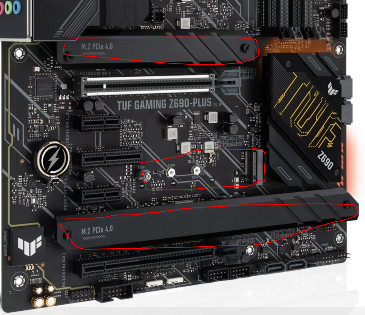

Interpretiere ich das richtig, dass man die PCIe 4.0 SSDs in der eingezeichneten Fläche in der Mitte bzw. unter den markierten Panelen einbaut?
V.a. weil die modernen Gehäuse kaum noch Einschübe für Laufwerke aufweisen.
Jo und die werden auch verschraubt- notfalls wirst du die Bilderchen im Handbuch anschauen müssen

das letzte Mal, das ich einen PC konfiguriert habe, ist ca. 4-5 Jahre her. Wie es aussieht, hat sich die Hardware vom Design her ordentlich verändert.
Diese schwarzen Dinger sind offenbar Kühlkörper, weil die neuesten M.2 PCIe 4 SSDs wohl recht schnell warm werden. Da muss man wohl erst den Kühlkörper abmachen, dann die SSD installieren (am einen Ende der M.2 wird sie in den Slot gesteckt, am anderen Ende ist so eine Aussparung, da kommt die Schraube hin).

@muffy wegen der Kühlkörper: Entsprechend kaufen 😉 soweit ich mich erinnern kann, kann man die Kühlkörper auf den m2 SSDs entfernen. Im Zweifel aber besser nachlesen, ob das beim entsprechenden Modell wirklich geht. So war das zumindest, als ich letztes Jahr für Sohnemann den PC gebaut hab. Der hatte auf seinen MB m2 Slots sowohl mit als auch ohne Kühlkörper
Würdest Du dann eher m2 SSD mit eingebautem Kühlkörper kaufen oder m2 SSD ohne Kühlkörper und dafür dann diese Kühlkörper vom Mainboard nutzen? Ich kann mir vorstellen, dass die Kühlkörper, die die Hersteller auf ihre m2 SSDs packen, besser funktionieren, weil sie darauf spezifisch angepasst sind, als so ein Mainboard-Ding, das für alles irgendwie passen soll.
Da kannst du machen wie Nollte.
Die MB-Kühler sind größer = per se effektiver. Wichtig ist, wie sie aufgeklebt sind.
MB mit Paste würd ich glaub ich machen.
