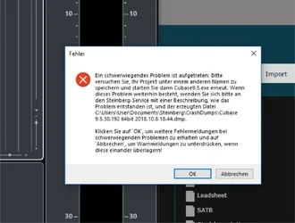

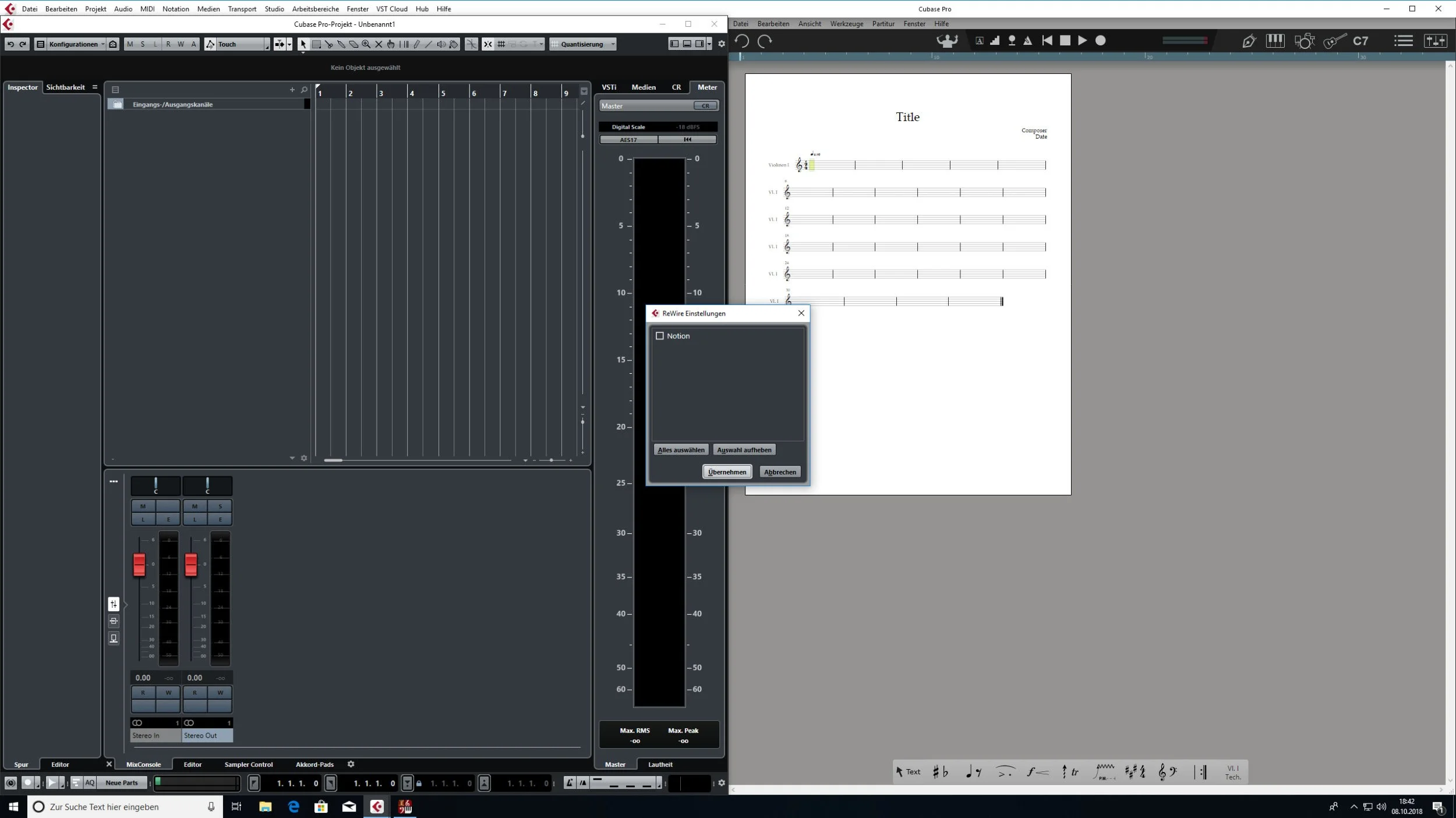

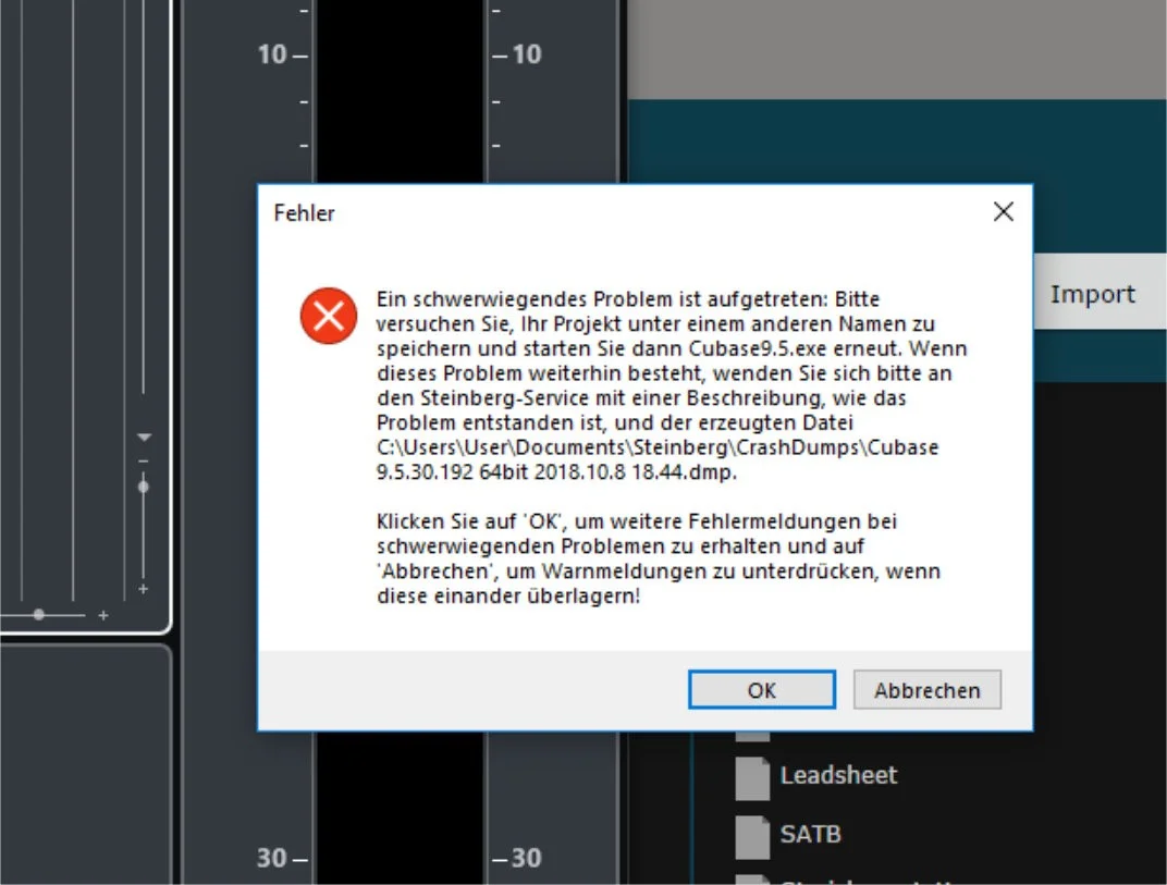

ich versuche Cubase Pro 9.5 mit Notion 6 über Rewire zu verbinden, bekomme aber immer eine Fehlermeldung, auch als Administrator schon versucht. Ich habe das früher mit Cubase 8.5 oder 9 und der damaligen Notion-Version schon erfolgreich gemacht, aber im Moment will das einfach nicht mehr klappen.
Ich starte Cubase als erstes, dann Notion. Notion wird von Cubase ja auch erkannt (siehe Bilder), beim Verbinden aber kommt die besagte Fehlermeldung. Hat jemand eine Idee? Gibt es für Rewire eine Art Update was man probieren kann? Oder sind bei Cubase in der aktuellen Version mit Rewire Probleme bekannt?

habe die Lösung gefunden.
Ich kann bzw. muss schon vor dem Start von Notion in den Rewire-Einstellungen von Cubase Notion auswählen. Dachte das kann ich erst machen wenn Notion gestartet ist - war mir so nicht mehr bewusst. Dann läuft alles wie es soll. Ich hatte immer schon Notion gestartet bevor ich in den Rewire-Einstellungen Notion ausgewählt habe.
Also erst Cubase starten, dann in den Rewire-Einstellungen Notion auswählen und dann erst Notion starten. Tja, der Fehler sitzt halt doch meistens vor dem Rechner.
