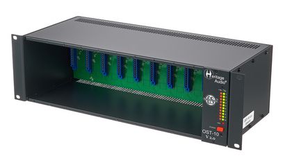

Ich habe aktuell sowohl ein Heritage Audio OST-10 V2.0 und ein Midas Legend L10 im Einsatz, bisher sind bei beiden keine Probleme aufgetreten. Ich habe auch mal angefangen, die beiden durchzumessn (Rauschen, Sweep durch einzelne Module etc.) und bisher scheinen sich da die Unterschiede in Grenzen zu halten. Ich warte aber noch drauf, dass ich mir einen Oszi ausleihen kann, um die Stromversorgung von beiden zu messen. Dann würde ich hier auch mal einen ausführlichen Post zu machen.
Insgesamt ist das Heritage audio besser verarbeitet, ist bei dem Preisunterschied aber auch zu erwarten. Vor ein paar Jahren hatten einige Leute wohl Probleme mit Störgeräuschen bei den Netzeilen von den Midas Racks. Das scheint aber nicht mehr aufzutreten, vermutlich wurden da auf der Produktionsseite Teile getauscht oder die Qualitätssicherung verbessert.
Was mir bei beiden Fehlt ist ein DB25 Anschluss, so ist die Verkabelung recht klobig.
