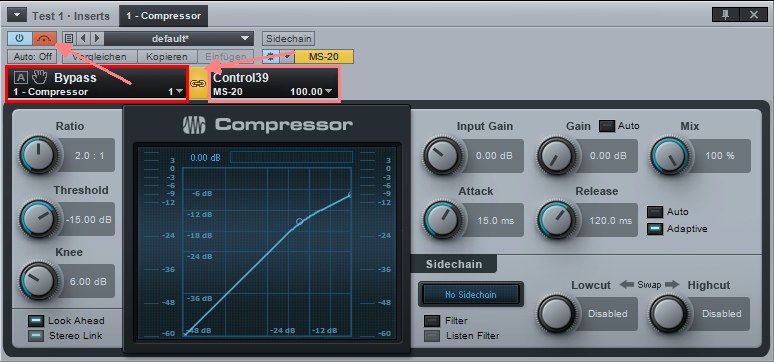

kann man in studio one von den insert plugins das bypass mit einem controller(button) steuern? und wenn dann wie?

ABER ich habs mit dem Mod-Wheel meines Controllers vor mir gemacht.
Also einfach zuweisen - einmal bypass anfassen - einmal controller anfassen und dann das ketten-symbos drücken. Ging hier super schnell.
ok. mit nem fader bekomm ich das hin aber wenn ich n button am controller klicke passiert nix. der button sendet aber midi.

Wichtig ist, wenn du den Button drückst, dann sollte er oben links im Controller Fenster auch zu sehen sein. Weisst du? Da wo sämtliche Parameter angezeigt werden, je nachdem, was du berührst.
ja und genau da erscheint der button nicht im controll fenster wie im zweiten bild zu sehen ist
also habe den controller wie folgt eingebunden
control 1 ist n fader auf meinem controller. das geht wunderbar.

Wenn der Button beim drücken in der S1 Bedienoberfläche im Learn Modus nicht auftaucht, dann schickt der Button auch kein ordentliches MIDI.
Ich habe ein M-Audio Axiom und da waren die Knöpfe auch erst ordentlich zu gebrauchen, als ich denen entsprechendde MIDI Parameter im Gerät zugewiesen habe. Du musst den Knöpfen sagen, dass diese am besten einen MIDI CC mit den Werten 0 und 127 machen sollen. Eventuell sind die Buttons im Midimodus unkonfiguriert oder senden irgendwelche RPN/NRPN Codes oder Sysex Daten, die für diesen Anwendungsfall ungeeignet sind.
Mache auch mal den MIDI Monitor auf (in der Transportbar auf das MIDI Symbol klicken), der zeigt Dir alle eingehenden MIDI Signale an und wenn da nix ankommt wenn Du die Knöpfe drückst, dann sendet das Gerät auch nix.
Aber genau da haben wirs ja.
Es gibt diesen Controller (knopf) nicht in Studio One, bzw das Gerät sendet ihn nicht.
Warum das Gerät das nicht tut hat vielleicht mit dem zu tun, was Organix sagte. Also bei jeder Berührung eines Controller (knopfes oder faders) MUSS studio One das oben im Fenster anzeigen. Solange das nicht funktioniert, ist entweder das Controller Gerät in einem falschen Modus, oder/und die Einbindung in Studio One ist damit nicht gegeben.
