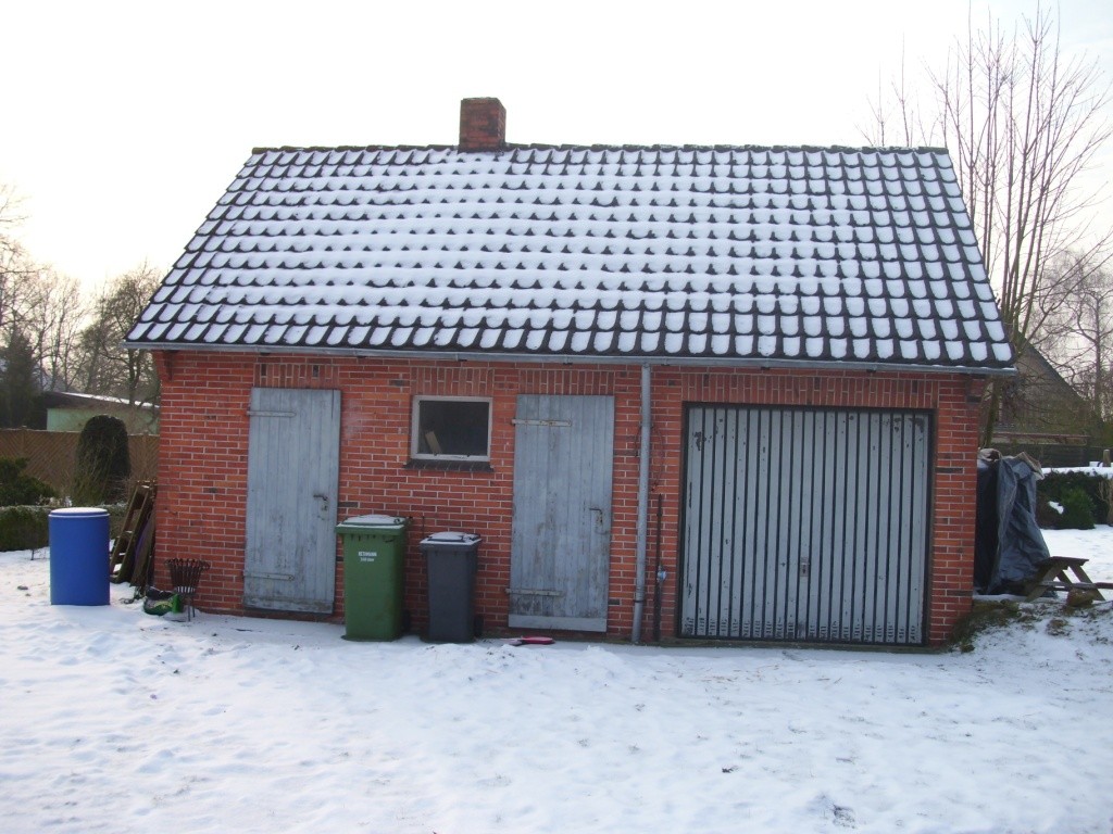

Moin
Anbei eine Ansicht des kleinen Nebengebäudes ( ca 7 x 4,5 m )m, welches ich als 1 Raum projektstudio ausbauen möchte. Decke kommt raus, so daß man von unten zunä unters Giebeldach guckt. Es soll gemixt und Akustikaufnahmen, wohl alles ausser drums aufgenommen werden.
Klavier kommt auch rein.
Meine Frage ( fürs erste ):
1. Fussbodenheizung ist wohl nicht zu empfehlen, da dann Laminat/Parkett/Dielen nicht schwimmend gut zu verlegen sind, aber akustisch die beste Lösung wären, richtig ?
2. Welche Besonderheiten muss ich für den Fussbodenbelag beachten, ausser schwimmend verlegen ( wohl Parkett ) ?
Danke fürs erste, freue mich, wenn jemand antwortet
Gruß
Bodo
zu 1: Eine Fußbodenheizung ist höchstens ein Schallleiter, wenn noch andere Zimmer im Gebäude sind. Da das bei dir kein Problem ist, spricht vieles für eine Fußbodenheizung und absolut nichts dagegen! Einzig, dass eine FBH teurer ist als Heizkörper (ca. 40-50 €/m² für FBH gegen Heizkörper + Leitung, vielleicht 20 €/m²).
zu 2: Parkett sollte auf einer Fußbodenheizung immer fest verklebt werden und NIEMALS schwimmend verlegt werden. Außerdem muss das Parkett geölt sein und nicht versiegelt (lackiert). Des Weiteren sollte das Parkett aus einem harten Holz bestehen, v.a. Eiche, Kirschbaum oder Walnuss/Nussbaum. Da andere Hölzer, v.a. helle Hölzer dazu neigen sich durch die Wärme der FBH zu verbiegen und schließlich zu brechen. Harte Hölzer halten das bei entsprechender Pflege stand.
Der Estrich sollte von einem Estrichleger-Fachbetrieb auf Feuchte kontrolliert werden, ein ordnungsgemäßer, den DIN-Normen entsprechender Aufbau der Kombi Boden-Estrich-Fußbodenbelag muss immer gewährleistet werden, damit die Konstruktion länger als nur ein paar Jahre hält. Beachte bitte auch, welche Traglast der Estrich hat, wenn darin doch einiges an Gerät stehen soll. Ist ja bei einem ehemaligen alten Keller nicht selbstverständlich, dass der Estrich ein Klavier trägt. (Edit: lese gerade, dass der Estrich neu kommt, dann hat sich der letzte Absatz erledigt, wenn das ein Fachbetrieb ausführt).

Hallo papabodo,
zu 1: Die Holzschicht ist bei Laminat dünner, so dass es bei Fußbodenheizung effektiver ist. Weiterer Pluspunkt für Laminat: Bei entsprechender "Nutzungsklasse" hält Laminat mehr aus als Parkett. Dafür kann man Laminat nicht abschleifen, wenn mal eine Macke drin ist, sondern muss das Teilstück ersetzen. Andererseits mag Parkett keine Luftfeuchte unter 50% (Fugenbildung, falls der Raum zu oft zu trocken ist). Wie du siehst, es gibt Vor- und Nachteile.
Insgesamt solltest du aber wissen, dass eine Fußbodenheizung und Holz nie die Effektivität wie bsp. Fußbodenheizung mit Fliesen erreichen wird und auch nicht die Effektivität, die ein normaler Heizkörper erreicht. Diese Effektivität wird mit schwimmender Verlegung nochmals drastisch gesenkt (wg. Luftschicht zw. Heizestrich und Bodenbelag), so dass eben eine schwimmende Verlegung gar nicht erst empfehlenswert ist (gilt nur für Parkett; Laminat muss schwimmend verlegt werden - verklebst du es und das Laminat muss irgendwann mal raus, hast du ein riesiges Problem). Dafür ist das subjektive Empfinden des warmen Bodens sehr angenehm und FBH mit Laminat/Parkett haben sehr viele Menschen, auch die Räume werden warm, nur nicht ganz so schnell wie bei einem Raum mit Heizkörpern.
zu 2 und 3: Dielen bestehen wie Parkett aus Holz, sind aber dicker. Die Holzdicke (Nutzschicht) sollte 15mm nicht übersteigen. Leider sind Dielen meist viel dicker in ihrer Nutzschicht, weshalb Dielen für Fußbodenheizung NICHT geeignet sind.
Achte daraus, dass der Kleber baubiologisch positiv ist (dünstet ja aus) und v.a. elastisch ist (ist aber meines Wissens nach eh Standard), damit das Holz bei der Wärmeerzeugung etwas "mitgehen" kann. Bei nicht-elastischen Kleber reißt es.
zu 4: Um nicht den ganzen Raum in Schwingung zu versetzen, sollte der Estrich mit elastischen Randstreifen zur Wand abschließen (was aber im heutigen Wohnungsbau Standard ist) und um Wärmeverluste ins Erdreich zu vermeiden, zwischen Rohboden und Estrich eine Dämmplatte bzw. Schüttung verlegt werden (z.B. Isover Akustic EP oder simples Styropur - Estrichleger berät oder der Fachhandel). Falls du doch Laminat nehmen solltest, nimm bloß kein Laminat mit integrierten Trittschall (dann schwingt gleich der ganze Boden!). Den Trittschall lieber separat, falls überhaupt erforderlich.
Ich würde erst Wände verputzen/malern und zuletzt den Fußbodenbelag verlegen (wegen Schmutz).
Zusammenfassend: FBH + Parkett bedeutet eben Pflege und je nach Jahreszeit auch mal Fugenbildungen, dafür ist Parkett was Herrliches und hält 10-15 Jahre pro Nutzschicht (bei 15mm Nutzschicht = minimum 30 Jahre). Kleiner Tipp: Wenn du doch Parkett nehmen solltest, nimm doch eins, dass schon an sich astig und rissig ist, weil dann fallen die evtl. Fugen durch die FBH-Wärme gar nicht auf. Laminat wäre eine Alternative. Willst du keinerlei Kompromisse eingehen und pflegeleicht soll es auch sein, dann nimm Heizkörper mit Parkett oder Laminat.
