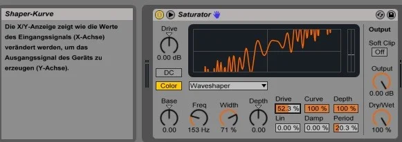

der fl tudio-waveshaper hat scheins ein x-y mapping, das man editieren kann, (=>kennlinie)
der Ableton* waveshaper zb. hat an der stelle eine gerade, die sich zur schwingung modulieren lässt. damit lässt sich ja dann das signal falten (also an einem pegel z.b. spiegeln)... ist mir grad mal so aufgefallen.
im Ableton* waveshaper steht:
Die XY Anzeige (das was man in fl wohl editieren kann) zeigt, wie der Wert des Eingangssignals (X-Achse) dem Wert des Ausgangssignals zugeordnet wird (Y-Achse).
insofern hat knuffibär glaub recht, hinter dieser kennlinie ist es eine lineare funktion... zumindest is es in ableeton so beschrieben...
scheisse... jetzt hab ich bock einen waveshaper zu bauen XD

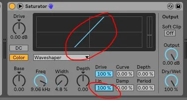

Bei einer geraden kennlinie (45°) macht der waveshaper nix weil dann eingangs=ausgangsgröße ist, da stimme ich zu. (ws-lin1.jpg)

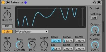

Um eine Kennlinie zu bekommen, die faltet brauchst du nicht-lineare funktionen (sinus zb.). auch da stimme ich zu. (ws-curve.jpg)

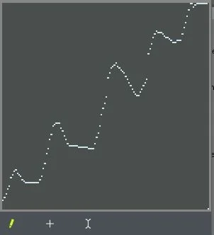

Aber bei knuffibärs fl waveshaper gibt es diesen teil nicht, weil er durch eine durch den benutzer editierbare kennlinie ersetzt wird. da ist dann f(x) = y (ws-customtable.jpg)

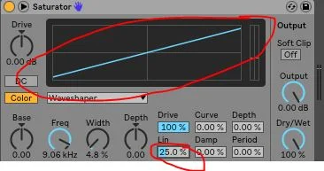

Abgesehen davon, kann - zumindest der Ableton* waveshaper - auch mit geraden kennlinien <>45° arbeiten. (ws-lin2.jpg)

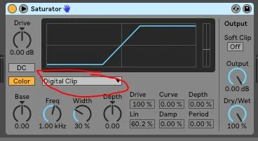

habs grad mal ausprobiert - natürlich wird da dann nur die lautstärke verändert bis zur stille bei einer waagrechten linie. aber was wäre mit einer kennlinie ala ws-clip.jpg ? Die ist linear und verzerrt auch... das ist das clipping zb. bei master limitern dann.
Den Ableton* saturator find ich hübsch, weil er sehr transparent zeigt, wie das ganze zustande kommt. Die anwinkelung der geraden, die - ohne curve anteil - nur die lautstärke verändert zeigt halt schön, wie das verrechnet wird, um die kurve zu verbiegen - auch wenn es wenig sinn macht, die lin funktion ohne curve zu verwenden, da das dann ja nur ein gain regler ist...
