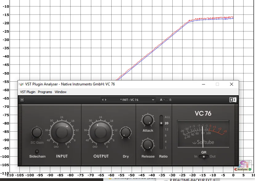

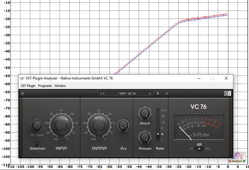

Der NI VC 76 arbeitet korrekt und wie sich im laufenden Thread herausgestellt hat, analog der Hardware. Ein Umschalten auf höhere Ratio-Werte (z.B. 4:1 -> 20:1) hat zur Folge, dass bei unverändertem Input-Regler der interne Threshold heraufgesetzt wird. Man könnte nun dadurch annehmen, 4:1 komprimiert stärker als 20:1 -> die Kompression setzt aber nur bei höherer Lautstärke ein - es liegt also nur am intern erhöhten Threshold und entspricht der Funktionsweise der Hardware.

habs nur grob gecheckt, aber mir scheint die transferkurve sieht korrekt aus.
