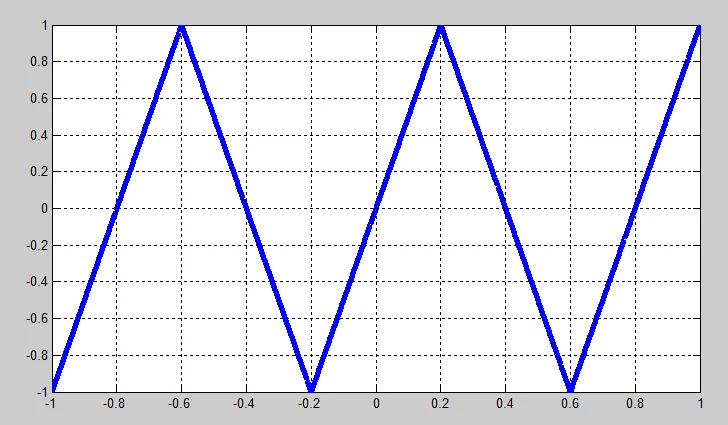

Komplexere Ergebnisse kann man erhalten, indem man die Welle an mehreren Tresholds nacheinander spiegeln lässt.
Beispiel: dieser Shaper faltet die Wellenform 2x
Ist das ne Animation? Sehe da mobil nur ein Bild...egal.
Du faltest bei 0.8 und danach bei 0.6 - einfach als Beispiel. Wenn Du zwischendrin nicht pegeln willst muss der zweite Tr kleiner als der erste sein.
keine Animation, hier wird bei 0.2 gefaltet, dann bei 0.6 wieder zurückgefaltet.
Man kann das auch xmal anwenden, trotzdem anders.

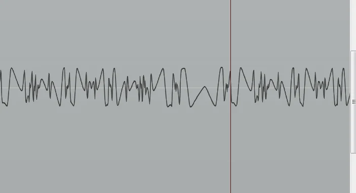

Hier mal der Microbrute in Action und die Wellenform, wenn man voll aufdreht, Filter offen.
aaaah, okay sorry, hab das Bild oben missgedeutet ... dachte das wäre ne Wellenform.
Ins Audio kann ich gerade nicht reinhören. Möglich ist halt ein schwankender Eingangspegel, sowie schwankende Tr.
Dann das trägere analoge Verhalten. Auf ganz blöde denke ich da an einen LPFilter um die Ecken zu glätten.
Kann die Tage ja mal probieren, was in Max zu basteln. Ob ich da weit komme, weiß ich aber nicht. Also irgendwas wavefoldingmäßiges wird schon gehen, aber so wie beim Brute? Wohl eher nicht.
